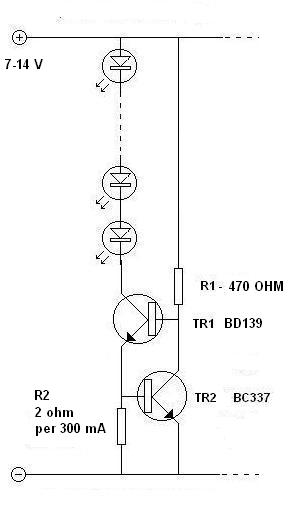

Sarebbe stato opportuno aprire un nuova argomento.
ricdata ha scritto:con una batteria 12V, quindi con un range di Vin tra 8V e 14V
Com'è possibile che la batteria scenda a 8V?
comunque, la resistenza può essere calcolato conR = \frac{Vin_{max}-3.2}{I_{LEDmax}}

Salve,
anch'io mi chiedo come possa una batteria scendere fino a 8 V, in quando a 10,5 V gia' si sta rischiando di rovinarla.
Ad ogni modo qualche tempo fa avevo fatto una prova con un BD139, che non ho completato per mancanza di tempo.
Qui lo schema:
Stabilizzatore corrente per Led con BD139.JPG (15.62 KiB) Osservato 3266 volte
Dovrebbe stabilizzare intorno ai 300 mA con variazioni di corrente di 10 mA da 9 a 14 V, con un led da 3,2 V.
Provalo, e facci sapere.
Magari per le prima prove utilizza una lampadina da 3,6 volt.
Il BD139 va montato con un piccolo dissipatore, in quanto dovrebbe dissipare (14-3,2) * 0,3 = 3,24 watt

Messaggioda Foto Utentericdata » 1 nov 2009, 18:50
le resistenze sono da 1/4W giusto?

ricdata ha scritto:le resistenze sono da 1/4W giusto?
No, mi sono dimenticato di indicarlo: la R2 e' da 1/2 watt, ma la R1 e' meglio che sia da 1 watt.
Per la R2 potresti usare due resistenze da 1 ohm in serie (quindi anche da 1/4 di watt l'una), ma potrebbe essere necessario aggiustare un po' il suo valore.

Messaggioda Foto UtenteRenzoDF » 1 nov 2009, 19:35
Solo una domanda perché da 1 watt :?:
[56] Re: Stabilizzatore di corrente per Led
Messaggioda Foto Utenteginfizz » 1 nov 2009, 21:34
RenzoDF ha scritto:Solo una domanda perché da 1 watt :?:
Scusa, ma li vogliamo far guadagnare i rivenditori di componenti ? :D
Ad ogni modo, con 14 V si ha V R1 = 14-0,7-0,5 = 12,8
12,8 / 470 * 12,8 = 0,348 W
La vogliamo mettere da 1/2 watt ?
