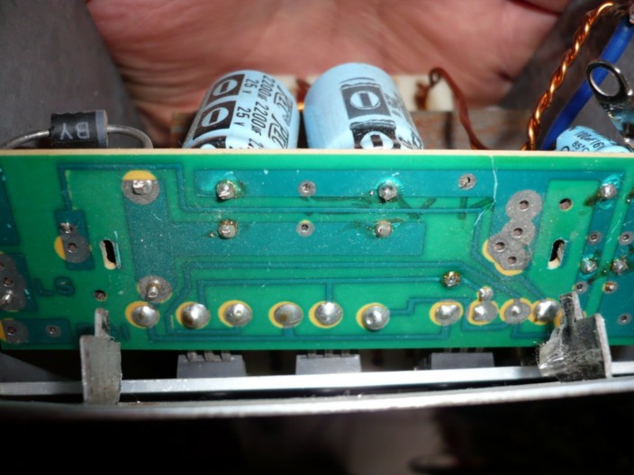

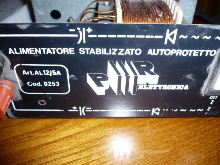

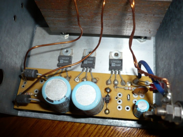

salve vi allego le foto di una resistenza bruciata in un alimentatore stabilizzato.... come faccio a capire il valore della resistenza per sostituirla visto che è nera? grazie!

La prima cosa da fare sarebbe quella di ridimensionare le immagini..sono troppo grandi... è sufficiente il particolare della resistenza bruciata... :wink:
La seconda capire dove è inserita questa resistenza, ricostruendo la parte di schema interessato, seguendo le piste e di componenti relativi, e postando l'immagine.. :D
[3] Re: alimentatore resistenza bruciata
Messaggioda Foto UtenteTonino84 » 7 mar 2010, 17:04
ecco le immagini ridimensionate...chiedo gentilmente ai moderatri di eliminare le prime tre foto giganti in questo post....

[5] Re: alimentatore resistenza bruciata
Messaggioda Foto UtenteTonino84 » 7 mar 2010, 17:58
sto provando ad alzare la scheda per fare la foto ma è fissata in modo da non poterla alzare....

[6] Re: alimentatore resistenza bruciata
Messaggioda Foto UtenteTonino84 » 7 mar 2010, 18:07
ecco la foto...

[7] Re: alimentatore resistenza bruciata
Messaggioda Foto UtenteTonino84 » 7 mar 2010, 18:42
ho dissaldato la resistenza dalla scheda e il multimetro mi da un valore (con multimetro impostato a 2000 ohm) di 470 sarà la misura giusta?

[9] Re: alimentatore resistenza bruciata
Messaggioda Foto UtenteIsidoroKZ » 7 mar 2010, 21:17
Se fosse da 470 ohm, la tensione di uscita a vuoto dovrebbe essere, per quello che capisco dello schema, di circa 13.5V. Pero` non dovrebbe essere bruciata. Se hai usato il circuito come caricabatteria, hai collegato la batteria a rovescio, e quella resistenza e` da un centinaio di ohm, allora ci sono le condizioni giuste perche' bruci.
[10] Re: alimentatore resistenza bruciata
Messaggioda Foto UtenteTonino84 » 7 mar 2010, 21:52
allora... il problema è che la resistenza è bruciata e quindi ho scoperto che cambia valore ad ogni misurazione...quindi le misurazioni con multimetro non sono attendibili... bisogna quindi scoprire che valore aveva quewsta resistenza perché così com'è messa è tutta nera...
