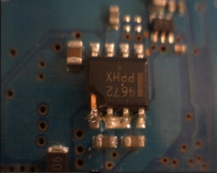

Ciao a tutti ragazzi, un vostro luminare consiglio per favore, ho una ps2 che non riesco ad accendere, ho notato sulla piastra l'integrato come da foto in quella condizione, mi potete dire gentilmente come misurarlo se ancora funziona? o se lo volessi comprare cosa devo dire?
grazie a tutti anticipatamente.

Sembrerebbe questo.

l'indicazione di cinque,credo sia corretta, ma mi viene da pensare nel vedere un'integrato danneggiato in quel modo, o è stato danneggiato nello smanettare tentando una sortita di riparazione,o la PS2 ha avuto un sinistro non indifferente,in quest'ultimo caso non credo sia il solo in quelle condizioni.. :D

Speriamo che sia solo quello la causa del guasto, con una "ferita" così...
Comunque basta provare ad accenderlo e vedere se escono i 3.5V e gli 1.8V...

Ma quell' integrato casa ha visto? :shock:
Sembra ... zappato. E' scheggiato di lato!

Comunque ammenoche' non sia il risultato di un qualche tipo di auto-combustione ovvero ci hai dato una cacciavitata per sbaglio o simile potrebbe anche non essere quello il problema, la frattura non sembra arrivare alla saldatura del filo che dal lead parte verso l' IC, ma questa e' solo una supposizione, ovviamente.
Comunque in che senso "non si accende" ? Quando colleghi la tensione di rete la console entra in stand-by correttamente (lucetta rossa sul tastino del reset) ?
Poi: ti conviene controllare la continuita' dei fusibili PSX (dove X == numero del fusibile) sparpagliati per la scheda, se ne trovi uno bruciato riesci per lo meno a restringere il guasto ad una determinata zona ovvero funzione della scheda.
Per trovare la mappa dei fusibili controlla che versione di mainboard hai su ( sulla scheda c'e una scritta bella grossa sul PCB tipo GH-X (dove X e' un numero) ). Quando hai quel seriale ti dovrebbe bastare piazzarlo su google associato ad una bella keyword come "fuses" e fare una ricerca su immagini, io solitamente faccio cosi'.

mi spieghi per favore come e cosa misurare?
Come no...
Con multimetro impostato a 20V fondo scala, sul piedino 5 dovresti ottenere +1.8V, mentre sul piedino 8 dovresti ottenere +3.5V.
Puntale rosso sul piedino da misurare, puntale nero sulla carcassa metallica della PS2 o sui piedini 6-7 dello stesso integrato.
Però c'è da dire che quell'integrato ha anche due ingressi di reset, quindi non è detto che se non ottieni quelle due tensioni sia lui la causa (anche se secondo me, con una ferita così, quell'integrato è morto)

Aggiungerei: per evitare di fare misure errate controlla anche che sia presente la tensione di ingresso sul piedino 4 ( che e' quello opposto al 5, vedi la foto che ti ha postato il buon cinque ). Andando a naso li ci dovresti trovare qualcosa come 5 o 12 volt.
Se la console non si accende non penso dia alimentazione all' integrato, quindi controlla che sia alimentato prima di fare quelle misure, altrimenti rischi di fare supposizioni fasulle :!:
