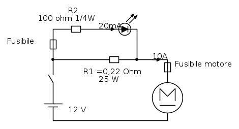

Specifica per favore se stiamo parlando di DC o AC , in funzione di questa discriminante vi possono essere diverse soluzioni.
Per esempio trattandosi di un circuito DC , una soluzione teorica e facile che usa solo componenti passivi , anche se non molto elegante , sarebbe quella di usare una resistenza come shunt per rilevare il passaggio di corrente verso il motore quando il circuito è chiuso ed il motore funziona correttamente.
Usando per sempio un LED che abbia come tensione di polarizzazione 2,2V e una corrente massima di 20mA , sapendo che il motore assorbe una corrente di 10A , metto in serie al circuito di alimentazione del motore la resistenza R1 , da 0,22 Ohm.
Ai capi di questa resistenza , quando essa sarà attraversata dalla corrente nominale del motore , si genera una DDP di 2,2V.
Questa tensione la uso per alimentare il led , inerponendo in serie un ulteriore resistenza limitatrice R del valore di 110 Ohm.
Chiaramente la resistenza R1 che si farà carico di tutta la corrente del motore dovrà essere dimensionata per dissipare una potenza superiore a 18 W (commercialmente si trovano con quel valore , resistenze di questo tipo da 25W).
Nel caso succeda qualche inconveniente alla resistenza R1 , bisogna evitare che come è naturale che sia , la corrente del motore passi in sovrabbondanza attraverso il circuito parallelo di R2 e LED con le immaginabili conseguenze per loro.
Quindi dovrai inserire quantomento un fusibile per proteggerli.

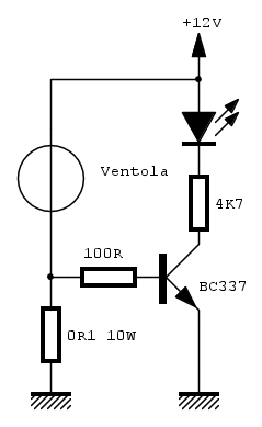

Lo stesso principio del circuito di Ivan ma realizzato con un transistor.

Ci ho provato anch'io con una soluzione a transistori che facesse cadere al massimo solo un centinaio di millivolt, sia per ridurre la potenza dissipata dalla resistenza che per non portare via troppa tensione al motore della ventola. Ma viene complicato

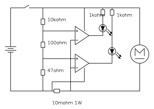

Cosi` suggerirei un LM393, comparatore doppio, che puo` segnalare sia quando la ventola si ferma sia quando si blocca o c'e` un sovraccarico.
Questo potrebbe essere lo schema
L'integrato e`un LM393, metti un condensatore da 100nF ceramico sulle alimentazioni dell'integrato. Se la corrente e` al di sotto di 6A circa non si accende nulla, con corrente fra 6A e 16A circa un led acceso, se la ventola si blocca e il motore assorbe piu` di 16A, si accendono i due led. Soglie modificabili.
La resistenza di sense, se non la trovi, la puoi fare con un pezzo di filo di rame da 2mm^2m lungo 1m.

Ciao a tutti!!! Allora rispondo a "mir" ...La corrente l'ho misurata stasera è di 3,8 A;
Grazie a "Ivan_Iamoni" ; "TardoFreak" e "IsidoroKZ" !!! Ottimi circuiti,

Salve a tutti!!! Bene,io vorrei realizzare il circuito che propone "IsidoroKZ" perché più
interessante e più ottimale sul piano energetico.....;
gli AO sono sempre tremendi!!,Però a me servirebbe un circuito con AO con il led
sempre acceso,(come spia) poi se c'è un sovraccarico un altro led che si accende......
E ovviamente i componenti dimensionati per i 3,8 A di assorbimento della ventola....
