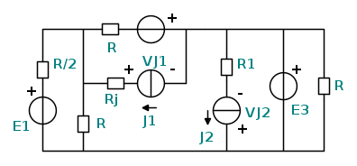

Salve a tutti, sono nuovo del web e vorrei chiedervi, se possibile, una mano per la risoluzione di questo circuito:
Immagine
Mi viene chiesto:
1) determinare le tensioni Vj1 e Vj2 ai capi dei generatori (di corrente) J1 e J2
2)determinare la potenza dissipata dalla resistenza R1
3)determinare la potenza erogata dal generatore di tensione E3
Grazie in anticipo a chi mi dara' un aiuto

Messaggioda Foto UtenteIsidoroKZ » 18 set 2010, 12:31
Disegnerei i generatori di corrente in modo corretto. Non c'e` il simbolo primitivo, ma con un cerchio e un segmento si fanno.
Poi farei un equivalente Thevenin della parte sinistra del circuito e vedrei che cosa viene fuori.
Nella resistenza R1 scorre una corrente nota, e quindi si puo` calcolare subito la potenza.
Per la terza domanda meglio risolvere prima le due precedenti :)

Messaggioda Foto Utentetotonno86 » 18 set 2010, 13:12
Immagine
Spero che cosi sia meglio.
per il punto 2 tutt'ok
per il punto 1 applico il partitore di tensione sempre usando il teorema di thevenin:
avrò un Req= R+R
e un Vout= E1xR/R+R
e la seguente semplificazione:

Messaggioda Foto Utentetotonno86 » 18 set 2010, 13:14
Scusate Req e' in parallelo quindi RXR/R+R :D

Messaggioda Foto UtenteRenzoDF » 18 set 2010, 13:15
è sbagliata pure quella ... se non usi le parentesi :mrgreen:
quando hai n resistori uguali in parallelo basta scrivere R/n !

Messaggioda Foto Utentetotonno86 » 18 set 2010, 13:18
Non solo simbolico:
E1= 230V
E2= 100V
E3=50V
J1=J2=10A
Rj=R1=5 ohm
R= 10 ohm
scusa la mancanza di parentesi

Messaggioda Foto UtenteRenzoDF » 18 set 2010, 13:33

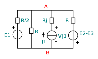

Io userei Millman in quanto la rete puo' essere semplificata sulla destra in modo che possa essere rimosso il nodo superiore destro, che è "virtuale" :!:
... in altre parole semplificherei in questo modo
e calcolerei VAB con Millman
V_{AB}=\frac{\frac{2E_{1}}{R}+J_{1}-\frac{E_{2}-E_{3}}{R}}{\frac{2}{R}+\frac{1}{R}+\frac{1}{R}}=\left( \frac{230}{5}+10-\frac{50}{10} \right)\times \frac{10}{4}=\frac{255}{2}\,\,V
lascio a te: controllare e completare i calcoli :wink:
