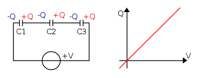

Si ma questa formula
da dove viene? e soprattutto sotto quali ipotesi è stata ricavata?
per la conservazione della carica sulle due coppie di armature 1-2 2-3 inizialmente scariche e collegando un generatore tale che si abbia una carica +Q / -Q sulle piastre esterne ho la distribuzione di cariche qui sopra riportata e allora:
Si vede il legame lineare tra tensione e carica secondo la costante
e la classica formula "serie di condensatori"

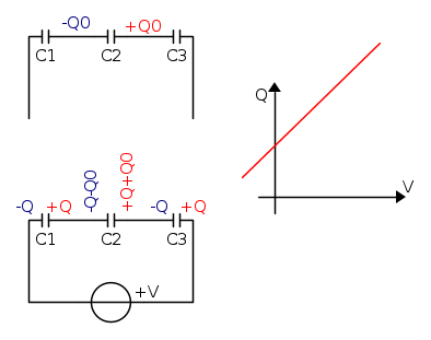

Se invece si ipotizza di avere una carica
e
nelle armature 1-2 e 2-3, si collega un generatore tale che abbia una carica +Q / -Q sulle piastre esterne, ancora la conservazione della carica mi impone questa configurazione
e cioè
che non solo è diversa dalla prima, ma si perde anche il legame lineare Q/V a causa dell'offset introdotto.
La capacità differenziale
invece segue la formula "classica"
Quindi in definitiva "La formula serie di condensatori non vale se ho delle armature precaricate"

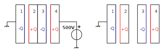

mikereg ha scritto:Quando le armature sono a contatto la differenza di potenziale tra loro è ovviamente nulla. L'equilibrio delle cariche è dato dall'equivalenza delle cariche sulle due facce esterne delle due armature a contatto. Non appena le due armature si separano l'equilibrio delle cariche avviene con la comparsa di una carica equivalente ed opposta sulle facce in separazione.
Visto che di elettrostatica non ci capisco un accidente, ne approfitto per chiedere qualche informazione.
Ho ripreso i disegni di carloc che metto qui sotto.
Nella prima condizione sull'armatura 4, lato interno, c'e` la carica +Q e sull'armatura 3, lato destro, c'e` la carica -Q. Stacco il generatore, poi allontano i due pezzi di armatura 2 e 3. E a questo punto ho tre domande per mikereg
1) Quanto vale la carica sull'armatura 4? E` tutta sulla faccia interna?
2) Quanto vale la carica sulla faccia di destra dell'armatura 3?
3) Quanto vale la carica equivalente che compare sulla faccia di separazione, in pratica sulla faccia di sinistra dell'armatura 3?
Se servono le distanze per fare i conti si puo` prendere nel primo caso due distanze pari a D, nel secondo caso tre distanze pari a 2/3 D.
Grazie, perche' non e` che ci capisca molto di questo problema, l'avevo gia` lasciato la prima volta che era stato posto!

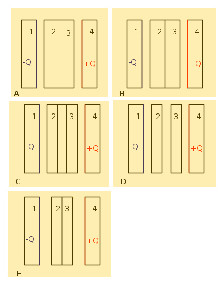

Io provo a proporre un altro quesito
In A ci sono due armature cariche -Q, la 1, e +Q la 4.
Tra le due armature c'è un conduttore massiccio.
Come sono disposte e quanto valgono le cariche su tale conduttore? Quanto vale la tensione tra i conduttori?
In B è fatto un taglio nel corpo del conduttore centrale, mantenendo il contatto tra le parti.
Stessa domanda di prima: come sono disposte ora e quanto valgono le cariche sul conduttore sezionato e quanto vale la tensione tra i vari conduttori?
In C i tagli sono due: stessa domanda.
In D sfiliamo il conduttore tra i due tagli. Stessa domanda: come si dispongono le cariche sui conduttori e quanto vale la tensione tra di essi?
Infine in E avviciniamo i due conduttori centrali fino a che si toccano.
Sempre stessa domanda: come si dispongono le cariche nei conduttori e quanto vale la tensione tra i conduttori?
