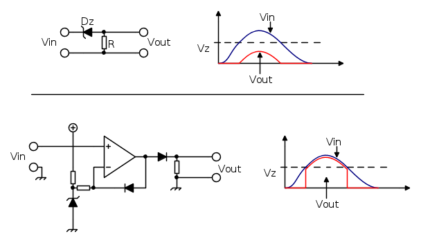

Scusate, se io volessi, in un circuito, fare in modo che solo quando la tensione supera una certa soglia, possa passare, cosa posso utilizzare e in che modo, pensavo a uno zener ma i miei dubbi teorici cadono una volta praticati.

In che senso "quando la tensione supera una certa soglia possa passare" ?
Intendi che quando è sotto soglia l'uscita dev'essere 0V?
EDIT:
... e quando è sopra la soglia, Vout = Vin ?

Messaggioda Foto Utenteg.schgor » 7 gen 2011, 20:06
Devi mettere lo Zener in serie alla resistenza
ai cui capi rilevi la tensione.
(Ovviamente l'orientamento dello Zener deve
essere contrapposto alla polarità del segnale applicato)

Messaggioda Foto Utenterusty » 7 gen 2011, 20:12
Potresti creare un comparatore con un amplificatore operazionale, e raggiunta la "tua" soglia decidere se azionare o meno un relay pilotato dall'uscita dello stesso operazionale.. ma non sono sicuro di quello che vuoi fare esattamente #-o

Messaggioda Foto Utenteyesle » 7 gen 2011, 21:04
Si esatto, ad esempio sotto i 2 volt l'usita è 0, se ce ne sono 3, ne fara uscire 3 ,e se 4 ne farà uscire 4 ma 0 se è sotto i 2. (è un esempio) Non avevo pemuto invia scusate :D ... Per un'ora sono stato convinto di averlo inviato...

Messaggioda quenci » 7 gen 2011, 21:16
andiamo bene... ^^
Ok, allora... cos'è che volevo chiederti un'ora fa #-o ... ah sì: quanta corrente ti serve in uscita?

Messaggioda Foto UtenteBrunoValente » 7 gen 2011, 23:47
Ti propongo due soluzioni:
la prima con lo zener e la resistenza come propone anche g.schgor, però non fa quello che chiedi. Quando la tensione di ingresso supera la tensione di zener, l'uscita inizia a seguire la tensione di ingresso ma si mantiene costantemente ad un valore più basso pari a Vin-Vz.
La seconda fa quello che chiedi ma si complica un po': ci vuole un'operazionale.
Altrimenti si può fare con un comparatore ed un relè come suggerisce anche rusty
