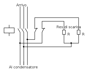

Messaggioda Foto UtenteMASSIMO-G » 15 gen 2011, 18:31
diciamo che ,senza quei contatti e le relative resistenze poste in serie ,il contattore potrebbe fare ben poche manovre prima di distruggersi per l'elevata corrente di inserzione dei condensatori.
I condensatori di rifasamento hanno in genere direttamente sui morsetti anche delle resistenze di scarica che fanno scendere la tensione a 75volt in 3 minuti. Per impianti di rifasamento automatico in cui i condensatori possono essere disinseriti e inseriti con rapidità onde evitare di riinserire un condensatore carico si utilizzano anche delle resistenze di scarica rapida che si inseriscono tramite due contatti normalmente chiusi del contattore (ovvero la resistenza è inserita sul condensatore a contattore chiuso e disinserita a contattore aperto). Cosi può capitare di avere sul conttatore sia la resistenza di inserzione (sempre presente) che quella di scarica rapida inserita su due contatti ausiliari

Messaggioda Foto UtenteStefanoSunda » 15 gen 2011, 20:22
Posto lo schema ;-)
