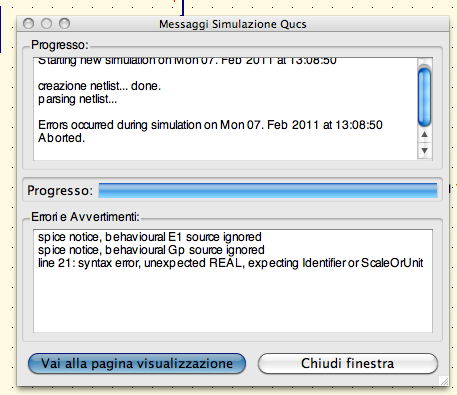

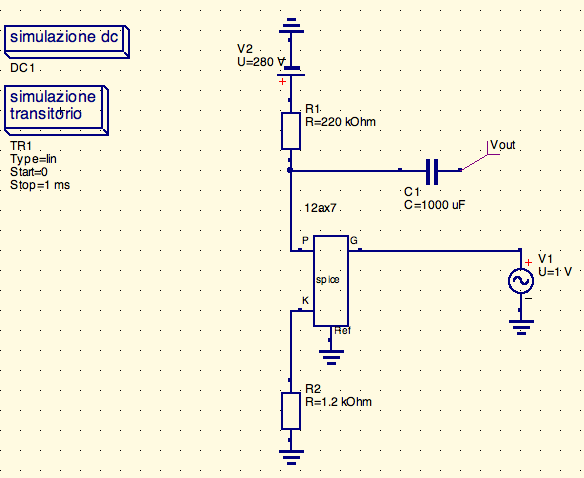

Ciao ho provato a simulare un semplice circuito con una valvola 12ax7, ma non riesco ad eseguire la simulazione per alcuni messaggi di errori!
Qualcuno potrebbe aiutarmi a risolvere il problema?

[2] Re: 12ax7 Qucs
Prima di tutto il messaggio d'errore è in ASCII, allegare una bitmap è scomoda, impedisce di fare il copy and paste del messaggio.
Il modello che sai usando c'è scritto nel commento che è per PSPICE, Qucs è compatibile con la sintassi di SPICE originale non con versioni che usano estensioni proprietarie.
Qucs nel messaggio d'errore ti dice che non capisce che tipo di generatori sono e gli ignora.
Ti serve un modello adatto a SPICE. Il programma Oregano ha questo modello:
Ignoro se funziona ma Qucs non segnala errori di linee sconosciute. In rete si trovano altri modelli.

[3] Re: 12ax7 Qucs
Ho provato a simulare il circuito con il modello che hai postato poco fa.
Non mi segnala messaggi d'errore, ma sembra non funzionare il circuito.
La valvola non amplifica, in ingresso ho 1 volt e in uscita ho 0.0034 volt.
Di conseguenza credo non sia un modello compatibile con Qucs.
Ho provato anche altri modelli ma ho lo stesso problema!
Qualche consiglio sulla ricerca?

[4] Re: 12ax7 Qucs
bombofa ha scritto:Qualche consiglio sulla ricerca?
Qucs non è un simulatore SPICE, può utilizzare alcuni modelli e convertirli ma la compatibilità non è totale.
Se usi modelli SPICE il tuo circuito è molto semplice prova a simularlo con SPICE originale della Berkeley o il suo erede Ngspice:
http://ngspice.sourceforge.net/
se funziona è Qucs che ha problemi col modello, se non funziona il modello può non essere corretto.
