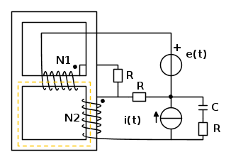

sapete dirmi dove vanno posizionati i contrassegni di mutua induttanza degli induttori di un circuito magnetico una volta trovati tramite il circuito equivalente elettrico i valori delle induttanze e del mutuo accoppiamento ?

Si, ma poi devi determinare M di conseguenza, che potra' risultare positiva o negativa a seconda della scelta.
aeroxr1 ha scritto:2) in base a cosa devo posizionare i contrassegni del mutuo accoppiamento tra![]()
Se vuoi considerare solo il modulo del coefficiente di mutua induzione calcolato puoi fissare i contrassegni sui morsetti che, con correnti equiverse portano a flussi concordi nel circuito magnetico di accoppiamento (in arancione), come in figura, o parimenti quelli opposti.

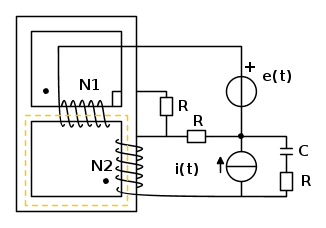

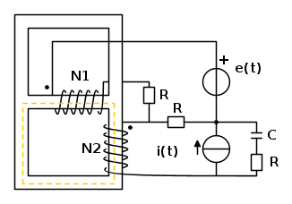

Disegnato l'avvolgimento, devi individuare i due terminali di ingresso, entrando nei quali le correnti danno luogo flussi equiversi nel circuito di accoppiamento. Io ho copiato il disegno di Renzo, e modificato il senso in cui è avvolto dell'avvolgimento orizzontale.
Ora la corrente per dar luogo ad un flusso che va verso sinistra nel giogo orizzontale la corrente deve entrare dal terminale di sinistra ed il puntino va messo lì. L'avvolgimento verticale è lasciato inalterato. Qui la corrente, entrando dal terminale contrassegnato col punto, dà luogo ad un flusso che va verso l'alto nella colonna e gira a sinistra nel giogo per cui è concorde con quello dell'altro avvolgimento. Il punto va lasciato lì. I punti indicano da quale terminale la corrente deve entrare per avere flussi concordi. Sono indispensabili quando il disegno è schematico ed in esso non compare il senso di avvolgimento; ma se questo lo si vede se ne può fare a meno.

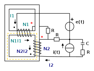

Visto il verso di avvolgimento nel circuito magnetico originale e il verso delle forze magnetomotrici nella tua rete elettrica equivalente ne deduco che le convenzioni per le correnti sono state assunte come in figura
di conseguenza essendo i versi "concordi" nella maglia magnetica di accoppiamento, potrai usare una M positiva; i punti come diceva admin in questo caso non servirebbero perche' conosciamo il circuito magnetico, ad ogni modo, per poter scrivere una coppia di relazioni ai morsetti con M positiva potrai mettere i contrassegni o sui morsetti di figura (punti) o sui loro opposti (*), come avevo fatto in precedenza.
