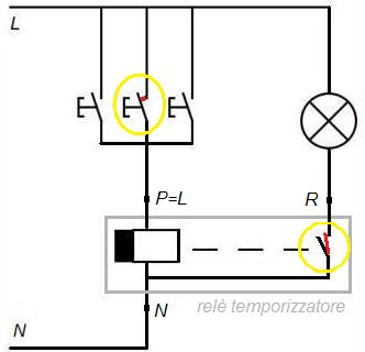

Ciao a tutti,
sono stato chiamato da un amministratore per sostituire il temporizzatore luce scala, ho fatto un breve salto per vedere di che tipo era e mi sono trovato un circuito artigianale con tre fili di cui uno collegato secco a neutro del magnetotermico e gli altri due si infilano nel muro ...e ciao... Staccandoli dal circuito su entrambi i cavi ho una fase. Premetto che quando sono arrivato era tutto acceso staccando uno dei due fili (con fase ) la luce si spegne. Ho cercato dei circuiti a tre fili in rete ma non ho trovato niente, perché quasi tutti i pulsanti chiudono sul neutro, potete aiutarmi o avete suggerimenti sul dafarsi

[7] Re: Relè luce scala da sostituire
Messaggioda Foto Utenteelettrodomus » 22 feb 2011, 0:50
l' unica che mi viene da pensare è questa:
relè scale.JPG (16.31 KiB) Osservato 7068 volte
è la prima volta che provo ad usare fidocadj e sono parecchio imbranato: ho fatto prima a postarla in jpeg O:)
10,1k 6 11 13

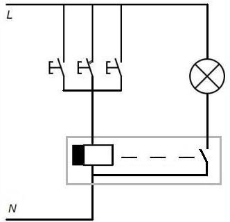

[10] Re: Relè luce scala da sostituire
Messaggioda Foto Utenteelettrodomus » 22 feb 2011, 18:41
mir ha scritto:non avranno murato anche il timer
pensavo che
Kelvin ha scritto:un circuito artigianale con tre fili di cui uno collegato secco a neutro del magnetotermico e gli altri due si infilano nel muro
si riferisse proprio al temporizzatore: ne ho trovati di "antichi" e senza calotta di protezione sembrano proprio circuiti artigianali. Se così è, dalla descrizione che ha fatto Kelvin secondo me probabilmente si è trovato davanti a questa situazione:
relè scale 0.JPG (18.64 KiB) Osservato 7090 volte
ed ha staccato il ritorno lampada R, l'altro dovrebbe essere il ritorno del pulsante P, che probabilmente è guasto oppure ponteggiato (e infatti quoto tunachedda), in questa situazione a fili scollegati dal temporizzatore, un cercafase segnerebbe fase sia in P che in R... ma da qui posso fare solo ipotesi :-)
