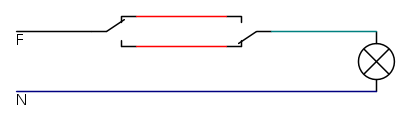

Quando ho un deviatore per la luce, il deviatore ha come ingresso il classici cavi della luce, blu e marrone, ma il cavo poi in uscita di che colore dovrebbe essere?
Ne ho visti di tutti i colori, chi usa il blu o il marrone stessi, il grigio, il monofase nero, la massa....
La domanda è, di che colore dovrebbe essere?

Dipende. Non c'è uno "standard". basta non usare colori riservati come giallo/verde e blu.
io faccio così:
il Neutro diretto alla lampada SEMPRE blu.
la Fase, IN GENERE, nero o marrone o grigio
il collegamento tra i deviatori dello stesso colore, qualsiasi che non sia come la fase o come il neutro
il collegamento tra l'ultimo deviatore e la lampada di un colore qualsiasi che non sia come la fase, il neutro o come il colore che collega i deviatori tra di loro

Io ho visto che i due contatti della lampada sono uno ad un deviatore ed uno ad un altro, quindi niente diretti.

TONYSTARK ha scritto:Io ho visto che i due contatti della lampada sono uno ad un deviatore ed uno ad un altro, quindi niente diretti.
la deviata tedesca!
Deviata alla tedesca? Chiedo perdono ma brancolo nel buio nel settore, ai me all'università tanta teoria ma poca pratica; cosa è la deviata tedesca?
...Non so se si chiama tedesca, ma è una brutta deviata
...NB: è fuori norma perché il neutro non andrebbe interrotto.

Letto il post, so di star per dire una bestialità...
ma cosa c'è di male in tale deviata?
P.S. devo mettermi a posto l'impianto (abbastanza vecchiotto) cambiando le deviate?
Io la prima volta che l'ho trovata era un impianto vecchio, con tutti i fili neri, c'ho messo un po' a capire cos'era (non avevo neanche il cercafase)
Ad ogni modo, come ho detto il neutro (che dev'essere sempre e solo blu) non andrebbe interrotto (non andrebbe quindi utilizzato un altro colore per segnarlo come ritorno) e teoricamente andrebbe collegato sempre alla virola del portalampade.

Domanda da puro scolaro, se la corrente è alternata, che cosa importa del cavo? cioè fase e neutro non dovrebbero essere uguali?
