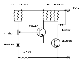

Ciao a tutti, ho il seguente circuito

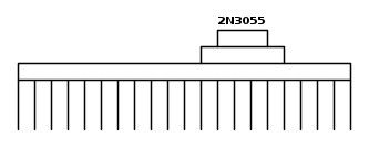

dove il 2N3055 è un TO3 montato sopra un dissipatore ed il diodo 1N4148 è posizionato sopra la capsula del transistore così
A seconda della regolazione del potenziometro circola più o meno corrente nel TIP41 e di conseguenza nel 2N3055.
Misurando la corrente nel punto segnalato come "Tester", ho misurato 5 e + A, quasi 6. La mia fonte di alimentazione è da 13.8 V e 20A.
Ora il circuito non funziona più :cry: .. Ho comprovato con il tester che fra la base ed il collettore del 2N3055 c'è continuità. Immagino che sia andato a farsi friggere.
Qui il dubbio..
Cosa può essere stato? È possibile che i capi del diodosi si siano toccati con la capsula ed abbiano mandato tutto a farsi friggere?
Il dissipatore di alluminio bianco ha queste dimensioni:
Larghezza = 16cm
Altezza = 3,3 cm
Profindità = 5,3 cm
Devo comunque dire che l'ho toccato mentre era in funzione ed era calduccio.. :roll:

Il circuito mi sembra un buon candidato suicida per fuga termica: il dissipatore è alettato? hai dati sulla sua resistenza termica?

Beh, ma abbi pazienza: quel circuito è una stufa impropria e, se non ultraventilato, il 3055 salta dopo pochi minuti. Per tanti tu ne metta, tanti ne salteranno.
13,8 V x 6 A = 83 W che deve dissipare tra case e dissipatore. Se la resistenza termica totale aria-giunzione fosse anche inferiore a 4, significa aumentare la temperatura di giunzione di 330 e più gradi...

Il circuito pare proprio essere un riscaldatore e l' 1N4148 svolgere funzione di compensazione della temperatura, visto che e' posizionato sul transistor.

Un'altra domanda: purtroppo, non disponendo di un flessibile e di mezzi per lavorare il ferro, il dissipatore che ho recuperato molto gentilmente grazie ad un compagno di studi, anche se ha le alette non ha lo spazio intermedio per porre il transistore. Così mi sono arrangiato nella maniera seguente:
Non sono sicuro che con questa sistemazione il dissipatore svolga correttamente il suo lavoro, anzi, credo proprio di no visto che la ventilazione delle alette dovrebbe essere verso la capsula..
Confermate quello che sto dicendo?
In tal caso domani stesso mi procuro un flessibile e creo lo spazio adeguato intermedio.
Tuttavia sono in possesso di un' altro dissipatore più piccolo con i fori appositi per il formato TO3, così:
In alternativa posso mettere quello piccolo sopra la base di quello grande..
Voi cosa mi suggerite?

Come ti ha fatto osservare Candy, il 2N3055 può arrivare a dissipare una potenza molto elevata e il dissipatore probabilmente non è sufficiente. Ma anche fosse sufficiente a dissipare tale potenza, potrebbe non essere sufficiente a evitare una fuga termica: in un circuito come quello c'è una retroazione termica positiva. Aumentando la potenza dissipata, aumenta la temperatura dei transistori -> aumenta la corrente di collettore -> aumenta di la potenza dissipata. Il diodo montato sul 2N3055 potrebbe non essere sufficiente a evitare questo fenomeno. Perché non capiti, il guadagno d'anello della retroazione termica deve essere minore di 1 (la retroazione sarebbe comunque positiva, ma il sistema almeno sarebbe stabile): questo dovrebbe porre un ulteriore limite alla resistenza termica dei dispositivi, che potrebbe essere più stringente di quello precedente (anzi, potrebbe anche non essere soddisfacibile in nessun modo). Bisognerebbe fare qualche conto, ma le cose dovrebbero essere più o meno così.
