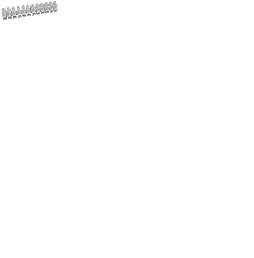

Già che ci sono ti chiedo un`altra piccola cosetta.
Devo collegare i cavi di forno e lavastoviglie che sono senza spina.
Pensavo di inserire dei puntalini della giusta dimensione in base alle sezioni e poi collegarli mediante il morsetto in figura (anch`esso della dimensione corretta, questa immagine è indicativa).
Vado bene? So che sicuramente ci sarebbe altro di meglio ma credo che tale soluzione sia ugualmente affidabile.

pich1968 ha scritto:Devo collegare i cavi di forno e lavastoviglie che sono senza spina.
sono utilizzatori di una certa potenza, pertanto:
a-valuterei la possibilità di inserire una spina (16 A-schuko) con relativo frutto, più pratico e sicuro anche dal lato sicurezza/intervento manutentivo;
b-non utilizzerei mai dei mammut, se proprio si deve dei morsetti a mantello come hai già utilizzato in precedenza, con le adeguate accortezze per la sicurezza (scatola di derivazione etc...etc)
il punto a credo sia il migliore.

In effetti stavo pensando di riutilizzare gli stesso morsetti già utilizzati in precedenza.
Me ne sono avanzati da 6mmq. I cavi che andrò a connettere sono da 4mmq (come già detto in precedenza) e poi 1.5 mmq del forno. Totale 5.5 mmq. Ho fatto delle prove e secondo me anche il morsetto da 6mmq va bene, cosa ne pensi? Purtroppo il forno arriva con i cavi nudi senza presa, mentre la lavastoviglie invece ha già la schuko quindi mi basta predisporre apposita presa a muro.

pich1968 ha scritto:..non è facile trovare spine schuko sciolte.
la spina schuko o siemens, non dovresti avere difficoltà nel reperirla presso un'elettroforniture....diversamente opta per una 16A;
pich1968 ha scritto:... la soluzione con il morsetto a cappuccio, che però è da 6mmq.
i morsetti a mantello ci sono per diverse sezioni.

Non riesco a reperire morsetti di altro tipo, già con RS ci ho messo troppo tempo in altra occasione e rivenditori in zona non ce ne sono. Vernerdi devo fare tutto. Secondo me da 6mmq in questo caso potrebbe andare bene, del resto arriverei quasi a 6, tu cosa dici? Comunque vedo di mettere la spina.

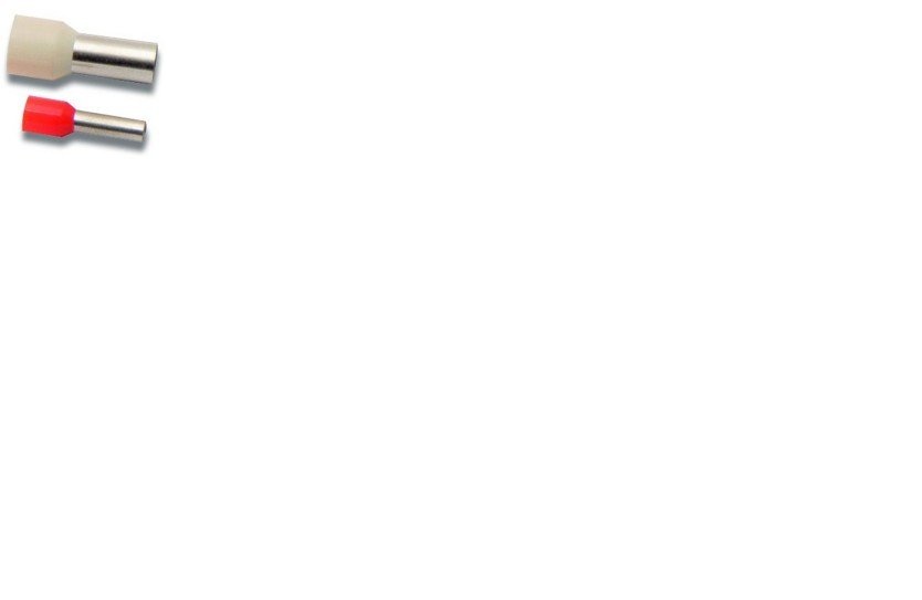

Pensavo poi di utilizzare dei puntalini tipo quelli in figura internamente alle spine per evitare che la vite danneggi troppo i trefoli. Credo sia la soluzione migliore, che dite?
