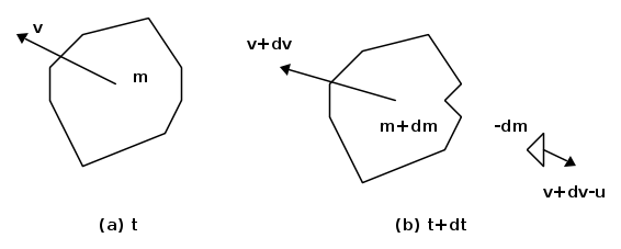

Continuando il discorso sul problema iniziale, viene allora da dire: sì, va be', ma quindi come il trattiamo i problemi con massa variabile?
Il punto cruciale è che il nome massa variabile è un po' fuorviante: nella meccanica newtoniana, la massa non varia, al più si sposta. Quindi, i sistemi a massa variabile vanno sempre trattati come sottosistemi, tra cui può esserci trasferimento di massa, di un sistema più grande la cui massa totale è costante. E la legge di Newton nella forma
può essere usata solo se
è costante.
Il metodo "standard" per trattare questo tipo di problemi è quindi più o meno il seguente: facendo riferimento alla figura sotto, consideriamo un oggetto (un carrello pieno di sabbia, un razzo ecc.) di massa
che tra
e
perda una massa
, p.es. un granello di sabbia che casca dal carrello). Supponiamo che all'istante di tempo
l'oggetto si muova con velocità
rispetto a un sistema di riferimento inerziale qualunque e che all'istante
la massa persa si muova con velocità
rispetto all'oggetto. Inoltre, supponiamo che l'oggetto e la massa persa interagiscano solo nell'intervallo di tempo
e che dopo la loro interazione sia trascurabile: questo già ci dice che l'equazione che troveremo sarà approssimata, però ci permette di trascurare ciò che accade alla massa persa dopo che ha lasciato l'oggetto.
Al tempo
, prima del distacco, la quantità di moto del sistema rispetto al sistema di riferimento inerziale è
Dopo il distacco, la massa che si è separata viaggia con velocità
rispetto all'oggetto; la velocità di questa rispetto al sistema inerziale sarà quindi
. La quantità di moto di tutto il sistema al tempo
è quindi
Applicando l'equazione (*) a tutto il sistema (questa volta si può fare perché la massa totale è costante) si ottiene (attenzione,
è la forza che agisce su tutto il sistema)
da cui
che, con un po' di elasticità matematica, nel limite per
, dà
Bene, adesso confrontiamo la (*) con la (**) Scriviamole una sopra l'altra per notare meglio LA differenza
Nella (*) compare la velocità dell'oggetto rispetto al sistema di riferimento (uhm... male, molto male), nella (**) compare la velocità relativa tra l'oggetto e la massa espulsa, in questo modo l'equazione (**) risulta invariante per trasformazioni di Galileo: se a
sostituiamo
non cambia e l'equazione del moto rimane la stessa.
Nel problema del carrello, per la simmetria ipotizzata, la componente orizzontale media di
è nulla e quindi dalla (**)
ovvero
da qualunque sistema di riferimento.
Chiudo con un po' di riferimenti, e scusate se l'ho tirata un po' per lunghe:
http://articles.adsabs.harvard.edu/full/1992CeMDA..53..227P In questo articolo vengono illustrati i "pericoli" dell'usare l'equazione del moto sbagliata per i sistemi a massa variabile.
In questa lezione tratta dai corsi del MIT si dice (notare l'ordine delle implicazioni)
Questa è la lezione sui sistemi a massa variabile.
Anche Wikipedia avvisa dei pericoli di un uso sbagliato della legge di Newton: importantissima la nota 21 tratta dal libro Physics di Halliday e Resnick (che purtoppo non ho).
Ce ne sarebbero ancora molti altri, ma direi che questi dovrebbero essere sufficienti anche per il "fisico professionista"
