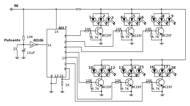

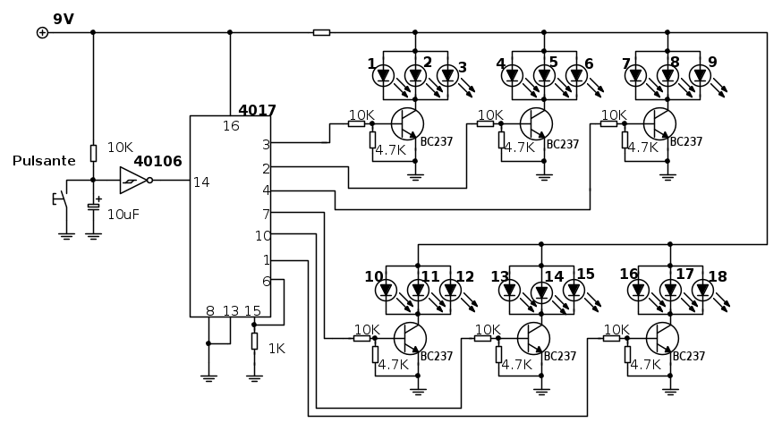

Messaggioda Foto Utenteprosdeus » 31 mag 2011, 19:05
Foto
Immagine
Uploaded with ImageShack.us
Video
Ad ogni pressione del pulsante si accende un riquadro diverso della tela.
Un ringraziamento speciale a tutti per l'aiuto. =D>

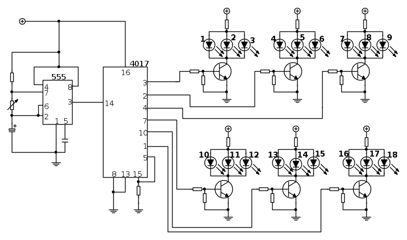

Dovrei adattare questo circuito ad una tensione di 24 volt e considerando che ogni transistor deve pilotare ben 13 led( al massimo).
Comunque preferisco il circuito con il ne 555!
Edit marco438: se non sai come si posta uno schema, leggi prima le istruzioni.
Questa volta l'ho inserito io.
Foto UtenteMar48
35 5
Messaggi: 130
Iscritto il: 7 mag 2011, 19:53
Località: Grosseto
[77] Re: Circuito di led
Messaggioda Foto Utentemarco438 » 30 mar 2012, 19:34
Se disponi di una tensione di 24 V (AC o DC ?) devi abbassarla fino ad ottenerne una compatibile con la tensione di alimentazione degli integrati che indicativamente va da 5 a 15Vcc.
Inoltre, se con ogni transistor vuoi pilotare 13 led, si dovra' pensare o a sostituire i transistor stessi con altri di potenza superiore o a rivedere la configurazione.
Mar48 ha scritto:Comunque preferisco il circuito con il ne 555!
Sei tu che devi realizzare il circuito, se questo non ti piace, cambia!
Prendi una decisione e poi ne riparliamo.
P.S. Perche' non hai aperto un nuovo thread?

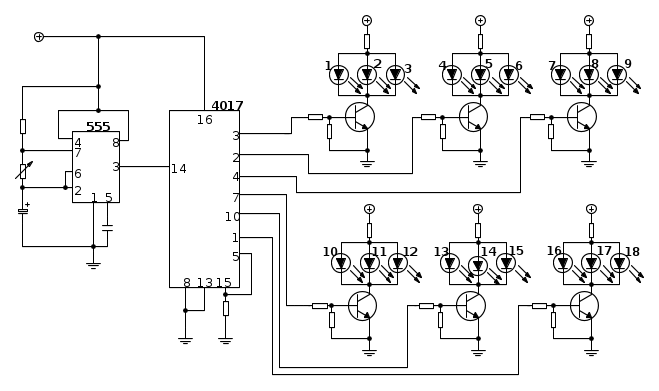

rusty ha scritto:Come la vedi una cosa del genere? Qui non hai bisogno di saper programmare un microcontrollore, componenti discreti. Non ci sono valori perché non mi hai detto i tempi e la tensione d'alimentazione (vorrei i valori precisi).
Un 555, un 4017, 6 BJT ed una manciata di componenti passivi. Magari aspetta anche altre soluzioni da altri, questa è solo un'idea disegnata in 10 minuti netti :ok:
Prendendo questo circuito ho intenzione ( da tempo ormai ) di formare una stringa che compone il mio nome e quindi ogni uscita del cd4017 una lettera , fino ad un totale di otto lettere.Ma al nono impulso si devono accendere tutte insieme.Avevo pensato (se si puo fare ) di pilotare con il cd 4017 dei led bicolore , cosi le lettere si accendono ad una ad una con un colore e infine il nono impulso accendeva tutti i led dell'altro colore!
Si può fare?
