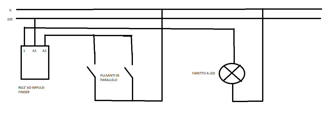

Salve volevo delle dritte, devo realizzare 1 impianto elettrico civile in 1 appartamento e vorrei installare come illuminazione dei fartetti a led, ad esempio se in una stanza metto un faretto al centro che può essere acceso da varie postazioni tramite relè e pulsanti, in sostanza voglio capire se i faretti a led comandati da relè ad impulsi funzionano correttamente senza problemi. Vi posto 1 schema x farvi capire meglio.
- Allegati
- SCHEMA ILLUSTRATIVO
- Immagine.png (21 KiB) Osservato 3290 volte
Salve helmahe, per quanto riguarda il comando di faretti a led, vale quanto previsto per i punti luce in genere, ovvero possono essere comandati da più punti utilizzando sia un relè ad impulsi, che una deviata o una invertita, certo dipende dal numero di punti di comando, e dalla semplicità/rapidità di realizzazioen che si vuole intraprendere,mantendo nel caso si utilizzasse un relè attenzione al carico che si vorrà applicare nella scelta del relè che dovrà avere i contatti di adeguata portata (in Ampere) per comandare i faretti in questione e scegliendo il tipo di relè adatto allo scopo.
Per quanto riguarda gli schemi consiglierei in futuro di utilizzare Fidocadj,programma di disegno semplice/rapido/gratuito, inserito in questo forum, mi permetto di ripostare il tuo schema con fidocadj (perdendo così altri punti..) cliccando qui hai tutte le info necessarie su fidocaj:
grazie per l'informazione per l'impianto e per il programma, il relè che userò ha dei contatti per una massimo di 10A quindi reggerà fin troppo bene i faretti a led che avrenno un tensione a 220 V e un massimo di 10W. Il tempo di reazione anche se non sarà infallibilmente instantaneo non è 1 problema. Grazie ancora.
