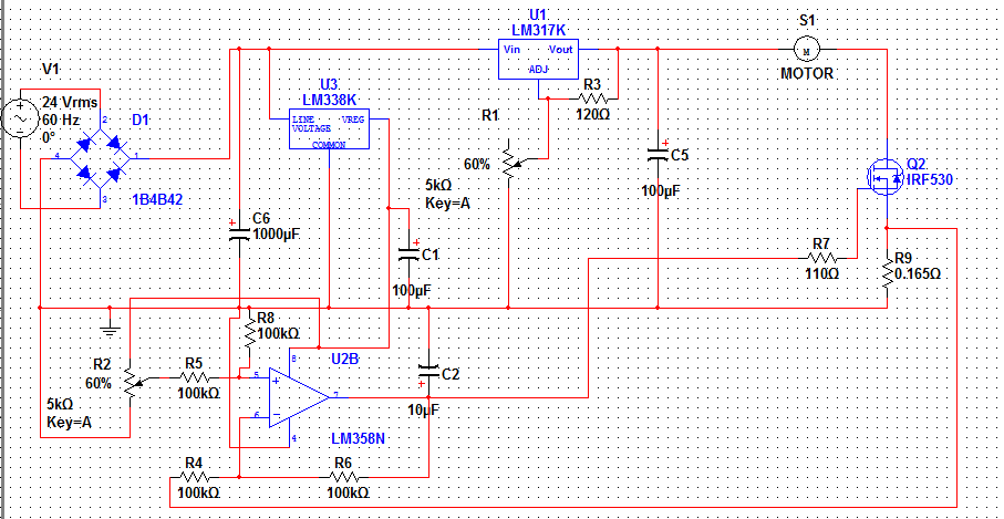

ho provato a realizzare questo circuito con lo scopo di fare un controllo della corrente tramite opamp.
Nello schema non è presente (ma c'è) uno shunt monitor di corrente max4173 che permette di rilevare la corrente che scorre sulla R9. tramite il max4173 la retroazione viene mandata all'ingresso meno dell'opamp e invece tramite l'ingresso più imposto la corrente. Praticamente l'opamp fa da sommatore (differenza tra v+ e v-): quindi a regola quando ho un carico (il motore per esempio per far capire che può variare l'assorbimento) variabile quindi che può richiedere più o meno corrente rispetto al valore impostato col potenziometro, il circuito dovrebbe stabilizzarla nell'intorno del valore impostato.
In realtà però riesco a regolare la corrente ma non riesco a mantenerla stabile in quel valore se il carico varia l'assorbimento. Mi viene da pensare che il range di tensione necessaria per mantenere il MOS polarizzato e quindi alla corrente richiesta sia molto piccolo e quindi appena la retroazione mi sposta da li ho già perso la stabilità.
vi posto lo schema....suggerimenti ben accetti, grazie,.

Ciao Electrojack,
stavo dando uno sguardo al tuo schema(ma perché non usi fidocadj?)
e ho notato che l'uscita del 358 va subito su un elettrolitico da 10 microfarad.
E' corretto ?

non conosco quel programma..si hai ragione è sbagliato come è collegato il 338 ma lo messo nello schema solo per farvi capire che l'opamp riceve una tensione stabilizzata tutto qua...
comunque penso di aver capito il problema...praticamente il MOS entra in conduzione quando vgs > 4v, quindi devo far in modo che l'opamp dia in uscita una tensione nell'intorno della Vt in modo da restare nel range di accensione e spegnimento del MOS. se la vgs supera i 4 volt il MOS sta acceso indipendentemente se la corrente cala o cresce perché l'opamp mi da una uscita proporzionale ad una differenza e se v- non è abbastanza grande da portare tale differenza intorno alla Vt non succede nulla, cioè non ho retroazione.

elektrojack ha scritto:praticamente il MOS entra in conduzione quando vgs > 4v...
Si, è vero che il MOS entra in conduzione quando Vgs>Vt, ma se vuoi far lavorare un MOS in saturazione c'è una ulteriore condizione, Vds > Vgs-Vt, condizione che non prendi in considerazione mi pare.

Non e` necessario che il MOS sia in saturazione. La sorgente di corrente non viene data dal MOS "da solo", ma dalla retroazione (se fosse quella giusta). Con il feedback di corrente anche se il MOS va in zona triodo la corrente di uscita rimane regolata.

Il "controllo in corrente" è un sistema di per se instabile...in genere per stabilizzarlo si aggiunge una rampa esterna con una certa pendenza per migliorare la commutazione del comparatore...

E` instabile quando si tratta di un sistema switching, quando si controlla la corrente di picco e il duty cycle e` maggiore di 0.5: si chiama instabilita` subarmonica. Quello di questo post mi sembra un controllo analogico.
Il feedforward mi pare sia implicito nel controllo in corrente. La rampa, se di valore corretto, nel caso del buck Vo/(2L), puo` azzerare la suscettibilita` alle variazioni di ingresso, che peraltro e` gia` bassa anche senza rampa.
