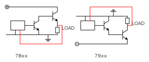

[6] Re: Strano comportamento regolatore 7912 ..
Messaggioda Foto UtenteIsidoroKZ » 26 giu 2011, 14:42
Mi e` capitato un paio di volta che i regolatori negativi non regolassero, poi ho imparato! E in tutti i data sheet e` specificato che la regolazione e` garantita solo da una certa corrente in su.
La ragione per cui solo i negativi (e talvolta i basso drop out) si comportano cosi` e` che i transistori "buoni" negli integrati bipolari sono solo npn. Nei regolatori positivi il transitor di regolazione (pass transistor) esce sul carico con l'emettitore. E` facile "tirare giu`" la tensione di emettitore di un transistore, basta abbassare la sua tensione di base, e ridurre una tensione si puo` fare facilmente.
Nei regolatori negativi invece l'uscita e` di collettore, e in mancanza di carico bisogna spegnere completamente il transistore, spostando il potenziale di base verso quello di emettitore, cioe` verso la tensione negativa di ingresso. Questo si riesce a fare meno bene, e basta una piccola conduzione del pass transistor che la tensione di uscita non e` piu` quella che ci si aspetta.
Oltre a questo problema, con i regolatori negativi e quelli a basso drop out c'e` anche il problema della stabilita`: si deve mettere in uscita il condensatore indicato dal data sheet altrimenti si rischia l'instabilita`, perche' il condensatore di uscita, essendo sul collettore di un transistore collegato a emettitore comune, determina il guadagno in frequenza dello stadio, e quindi il guadagno di anello del circuito.

[9] Re: Strano comportamento regolatore 7912 ..
Messaggioda Foto UtenteIsidoroKZ » 26 giu 2011, 15:10
Mica tanto eccellente: per fare una cosa per bene bisognerebbe andare ad analizzare lo schema interno, facendo vedere come e` piazzato il circuito di controllo rispetto al pass transistor.
Nella figura seguente provo a mostrare le differenze fra i due regolatori, (non sono indicate le alimentazioni e polarizzazioni):
Il pass transistor e` sempre un darlington npn (disegnato con un solo transistore per semplicita`), perche' i pnp hanno un beta troppo basso. Lo scatolotto rappresenta il regolatore, il collegamento in rosso rappresenta la retroazione per misurare la tensione di uscita. Il controllo deve essere riferito al comune del carico, perche' deve poter misurare la tensione di uscita (filo nero e filo rosso che entrano nel controllo).
Il transistor collegato all'uscita del controllore rappresenta solo come fa il controllo a comandare il pass transistor: nel caso del 78xx il controllore lavora a "spegnere" il pass, e ci riesce bene, mentre nel 79xx il controllore lavora ad accendere il pass transitor. Basta una minima corrente di perdita che il pass transistor viene acceso e se non c'e` carico la tensione di uscita diventa troppo negativa.
