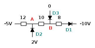

Salve ragazzi! Avrei bisogno di aiuto per un paio di esercizi con diodi, che proprio non riesco a fare, mi confondo troppo! è come se il mio inconscio li rifiutasse, tant'è che con argomenti e circuiti più consistenti come MOSFET e BJT riesco a cavarmela. Andando al dunque: del circuito in figura devo trovare i punti di lavoro dei diodi pensandoli come ideali in un caso e con caduta di tensione costante nell'altro. Non chiedo ovviamente lo svolgimento passo passo ma se mi potete dare qualche input. grazie!

Il modo a forza bruta con n diodi e` quello di provare 2^n configurazioni di chiuso/aperto e vedere qual e` l'unica compatibile con il fatto che se il diodo e` stato supposto aperto deve avere una tensione inversa ai suoi capi, mentre se e` stato supposto chiuso deve avere una corrente diretta che lo attraversa.
Cio` detto in alcuni casi ci si puo` semplificare la vita perche' tipicamente un diodo collegato con l'anodo al potenziale piu` alto di tutta la rete sara` in conduzione, come pure un diodo collegato con il catodo al potenziale piu` basso sara` in conduzione pure lui.

Scusa, ma dov'è la difficoltà? Se i diodi sono "ideali", la tensione
del catodo è anche quella dell'anodo (nella giusta direzione), quindi....

Quindi anzitutto il diodo con 0V in alimentazione (D3) se lo considero in conduzione o interdetto è uguale?
IsidoroKZ ha scritto: Cio` detto in alcuni casi ci si puo` semplificare la vita perche' tipicamente un diodo collegato con l'anodo al potenziale piu` alto di tutta la rete sara` in conduzione, come pure un diodo collegato con il catodo al potenziale piu` basso sara` in conduzione pure lui.
Quindi considero D2 e D1 in conduzione e D3 interdetto, trovo che la corrente che attraversa D2 è la somma della corrente che attraversa R1 ( i1=[2-(-5)]/12k) e la corrente che attraversa D1 ( i2=[2-(-10)]/[8k+10k])

Oltre alle correnti attraverso i diodi che hai assunto in conduzione, devi anche verificare che la tensione ai capi del diodo che hai assunto interdetto sia effettivamente tale da portare il diodo in interdizione.

Io direi che, visto:
a) che il punto a potenziale piu' alto della rete e' rappresentato dai 2V,
b) D2 non puo' che essere in conduzione in quanto A non puo' superare 2V
c) -10 e' il potenziale piu' basso e quindi D1 non puo' che essere conduttivo in quanto il suo anodo non puo' essere a livello inferiore
d) supponendo D3 scollegato, il potenziale di B puo' essere calcolato con un 2-10*2/3, e risultando negativo anche D3 e' conduttivo.

Perfetto! Grazie Renzo! Per fortuna ci ero arrivato anch'io a questa conclusione e mi hai dato modo di verificare. Quindi il ramo da D2 a -10V lo devo "spezzare" in due per il calcolo delle correnti...giusto?

marcoumegghiu ha scritto: Quindi il ramo da D2 a -10V lo devo "spezzare" in due per il calcolo delle correnti...giusto?
Scusa ma non riesco a capire il perche' dobbiamo "spezzarlo" :-)

Ma la corrente su D3 quindi come si trova? Perché, quindi, ai suoi capi ci sono 5V (0V all'anodo e -5V al catodo) ma non ci sono resistenze in serie per convertire questa tensione in corrente..

marcoumegghiu ha scritto:Ma la corrente su D3 quindi come si trova?
Una volti noti i potenziali di A e di B tutte le correnti le trovi con la legge di Ohm e il principio di Kirchhoff ai nodi.
marcoumegghiu ha scritto: Perché, quindi, ai suoi capi ci sono 5V (0V all'anodo e -5V al catodo) ma non ci sono resistenze in serie per convertire questa tensione in corrente..
:shock: Scusa se mi permetto ma questa frase e' a dir poco "allucinante" :-M
Se affermi cio', mi sa che non sei arrivato alla mia stessa conculsione ... e mi chiedo, ma leggete quello che vi si risponde? :-k
