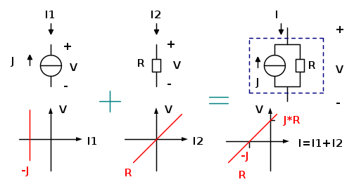

[2] Re: Caratteristica esterna di un bipolo con diodi ideali
Messaggioda Foto UtenteRenzoDF » 13 lug 2011, 13:37
jordan20 ha scritto:Come devo procedere?
Con uno schema in FidoCadJ :-)

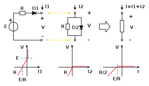

[5] Re: Caratteristica esterna di un bipolo con diodi ideali
Messaggioda Foto UtenteRenzoDF » 13 lug 2011, 14:22
Direi che e' utile dividere l'analisi per v>0 e per v<0; nel primo caso il bipolo corrisponde ad un cortocircuito, nel secondo caso D2 e' un circuito aperto e D1 un cortocircuito e il bipolo equivarra' al parallelo fra il generatore di corrente e R1||R2.

[7] Re: Caratteristica esterna di un bipolo con diodi ideali
Messaggioda Foto Utentejordan20 » 13 lug 2011, 15:06
RenzoDF ha scritto:Direi che e' utile dividere l'analisi per v>0 e per v<0; nel primo caso il bipolo corrisponde ad un cortocircuito, nel secondo caso D2 e' un circuito aperto e D1 un cortocircuito e il bipolo equivarra' al parallelo fra il generatore di corrente e R1||R2.

[8] Re: Caratteristica esterna di un bipolo con diodi ideali
Messaggioda Foto UtenteRenzoDF » 13 lug 2011, 15:16
jordan20 ha scritto:Questo è un metodo sistematico o di volta in volta mi devo adattare alla situazione che mi si presenta?
Come puo' essere un metodo sistematico se faccio riferimento a particolari elementi circuitali ?
jordan20 ha scritto:Ho letto in alcune dispense trovate in rete, che in circuiti con n diodi ideali, bisogna analizzare le 2^n condizioni di funzionamento ... è corretto procedere così?
Si puo' anche fare, se non ti viene un'idea migliore, ma io cerco di adattarmi alla situazione,... se possibile.
I metodi sistematici servono solo per evitare di pensare, c'e' "gente" che usa la sovrapposizione degli effetti anche per fare il caffe', ma a me non piace, ogni rete ha la sua specificita' e richiede un metodo risolutivo "su misura".
Si potrebbe partire dalle caratteristiche tensione corrente dei singoli bipoli e "comporle" usando successive configurazioni serie/parallelo sommando tensioni/correnti, per la rete in oggetto per esempio, dopo una trasformazione Thevenin di "convenienza" a sinistra
... ma molte volte questo metodo risulta troppo "laborioso", almeno per i miei "gusti" ! :-)
BTW Se usi il pulsante "Inserisci in linea con il testo" l'integrazione grafica dell'allegato e' migliore.

[10] Re: Caratteristica esterna di un bipolo con diodi ideali
Messaggioda Foto UtenteRenzoDF » 14 lug 2011, 9:44
jordan20 ha scritto:Grazie Renzo per la soluzione! Beh... la rapprentazione della caratteristica (v,i) con la composizione grafica delle singole caratteristiche (come hai fatto) è proprio quella che richiede il professore :D
Come ti ho detto, basta "comporre" le caratteristiche, o componente per componente o meglio (per ragioni di celerita') sottorete con sottorete; l'importante e' la compatibilita' della convenzioni.
Per fare un esempio banale, se consideriamo la parte sinistra della rete, ovvero il parallelo fra generatore di corrente e resistore (senza trasformarla con Thevenin come ho fatto io, ma lasciandola nella versione originale) bastera' tracciare le caratteristiche con la stessa convenzione per la V e per la I e quindi sommare le correnti delle due caratteristiche per ottenere quella del bipolo parallelo, ovvero graficamente
a questo punto, e puoi provare a farlo tu, bisogna sommare la caratteristica ottenuta con quella del diodo, ma questa volta essendo i bipoli in serie dovrai sommare le tensioni e far in modo che la convenzione per il verso della corrente sia il medesimo, poi ne riparliamo.
