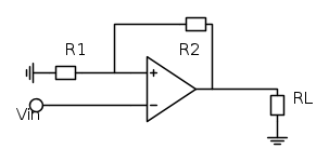

ciao a tutti,
chi mi aiuta nel risolvere un semplice esercizio di calcolo di potenza dissipata da un circuito?
ho un semplice non invertente, con R1 e R2 (lascio i valori indefiniti), e un carico R_load. L'opamp è alimentato a +/- V_alim e sul datasheet è riportata la corrente di supply, I_supply. Sul carico so, sempre dal Datasheet, che può andare una tensione V-max
potete dirmi anche solo i passaggi da fare (anche in modo discorsivo)?
thnks :D

Se non ho capito male, il tuo circuito dovrebbe essere così
La tensione sul nodo di uscita è Vout= [(R1+R2)/R1]*Vin. Questa tensione corrisponde alla tensione ai capi del carico. La potenza si calcola come P=(V^2)/R con V=vout ed R=Rload

Messaggioda Foto Utenteposta10100 » 15 lug 2011, 23:05
Foto Utenteidogialc i tuoi calcoli sono giusti, ma hai dimenticato la potenza dissipata da R1 e R2 oltre a quella dell'operazionale.
Ancora un piccolo sforzo :lol:

Messaggioda Foto Utenteidogialc » 15 lug 2011, 23:18
Ahahah è vero, ci sono anche quei due resistori che dissipano. Allora, tra il nodo+ e gnd c'è la stessa tensione che c'è tra - e gnd onde per cui R1 avrà come tensione ai suoi capi Vin. Quindi stesso ragionamento V^2/R. Avendo R1 sottoposto a tensione si avrà una corrente pari a Vin/R1. Dato che nell'op amp non può entrare corrente, essa andrà tutta a fluire su R2 che dissiperà R*I^2. Credo sia tutto!

[5] Re: esercizio calcolo potenza
Messaggioda Foto Utentegiulia87 » 15 lug 2011, 23:21
ehm...e la potenza dissipata dall'operazionale ? :oops: :-P

[6] Re: esercizio calcolo potenza
Messaggioda Foto Utenteidogialc » 15 lug 2011, 23:27
La potenza dissipata dall'op amp è data dal prodotto della corrente in uscita per la tensione in uscita. Quant'è la corrente? V/R quindi dipende dal carico e si calcola come detto prima

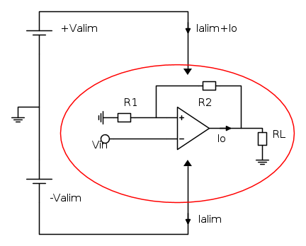

[8] Re: esercizio calcolo potenza
Messaggioda Foto Utentecarloc » 16 lug 2011, 0:07
Se ti serve la potenza dissipata in tutto il circuito opamp e resistenze credo sia più pratico considerare l'intero invece di sommare i vari contributi....
qui ho supposto l'uscita positiva (è la batteria positiva che stà fornendo corrente al carico) ma se fosse l'altra sarebbe esattamente la stessa cosa...
la potenza dissipata deve essere uguale a quella fornita dalle batterie...
P=V_{alim}(I_{alim}+I_o) + V_{alim}I_{alim}=V_{alim}\left(2I_{alim}+|I_o|}\right)
e poi naturalmente
|I_o|=|V_o|\left(\frac{1}{R_L}+\frac{1}{R_1+R_2}\right)
Foto Utentecarloc

[10] Re: esercizio calcolo potenza
Messaggioda Foto Utentegiulia87 » 16 lug 2011, 9:10
carloc, non mi torna come mai hai aggiunto il secondo addendo (Valim*Ialim) di nuovo..
io ragiono così ma forse sbaglio: l'opamp dissipa una potenza, in assenza di carico, data da Valim*Ialim. Se deve anche erogare una Io a un carico, dissiperà di più, cioè un valore Valim*Io. Dove Io dipende da Vo e dalle resistenze, quindi questo contributo tiene conto della potenza dissipata dalle R...
e quindi metterei solo Valim*(Ialim+Io)..
