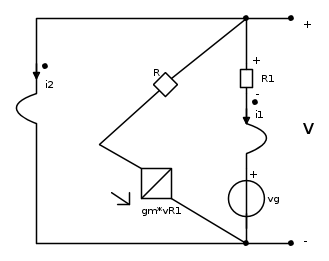

Messaggioda Foto Utentemazzy89 » 15 lug 2011, 23:07
dato il seguente circuito mi sono calcolato la tensione a vuoto e mi risulta pari a -1\  V
v_g=1V,\ R=3\Omega,\ R_1=1\Omega, g_m=\frac{1}{2}S,\ a=\frac{n_1}{n_2}=2
come l'esercizio postato precedentemente mi risulta nuovamente un valore di tensione a vuoto negativo.ma c'è qualcosa di errato.qualcuno magari potrebbe eseguire i calcoli per vedere effettivamente se c'è qualche errore?

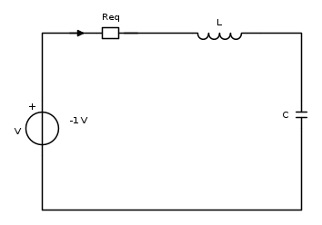

Messaggioda Foto Utentemazzy89 » 15 lug 2011, 23:35
perché se considero il circuito equivalente per thevenin si ha:
la tensione del generatore sarebbe quindi negativa.non mi crea nessun problema?

Messaggioda Foto UtenteRenzoDF » 15 lug 2011, 23:43
mazzy89 ha scritto:c'è qualcosa di errato.qualcuno magari potrebbe eseguire i calcoli per vedere effettivamente se c'è qualche errore?
Come ve lo devo dire che se non inserite le convenzioni per tensioni (e correnti) non possiamo risolvere?

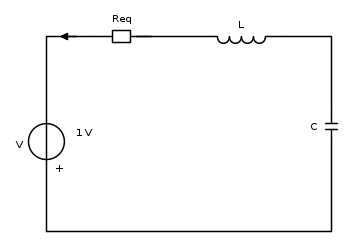

Messaggioda Foto UtenteRenzoDF » 15 lug 2011, 23:46
mazzy89 ha scritto:la tensione del generatore sarebbe quindi negativa.non mi crea nessun problema?
No, ma se te lo crea, come sembra essere, cambia il verso del generatore ed il segno della sua f.e.m..

Messaggioda Foto Utentemazzy89 » 15 lug 2011, 23:50
RenzoDF ha scritto:No, ma se te lo crea, come sembra essere, cambia il verso del generatore ed il segno della sua f.e.m..
quindi praticamente il generatore che ho ottenuto di valore -1 V diventa 1 V con verso opposto nel circuito.come in figura

[8] Re: calcolo tensione a vuoto thevenin
Messaggioda Foto UtenteRenzoDF » 15 lug 2011, 23:52
mazzy89 ha scritto:quindi praticamente il generatore che ho ottenuto di valore -1 V diventa 1 V con verso opposto nel circuito.come in figura
:ok:
mazzy89 ha scritto: ... ho dimenticato di mettere qualcosa? :(
Si, i segni per la VR1.
[9] Re: calcolo tensione a vuoto thevenin
Messaggioda Foto Utentemazzy89 » 15 lug 2011, 23:57
ok ho aggiunto i segni nella resistenza R_1.

[10] Re: calcolo tensione a vuoto thevenin
Messaggioda Foto UtenteRenzoDF » 16 lug 2011, 0:00
mazzy89 ha scritto:ok ho aggiunto i segni nella resistenza R_1.
Bene, ora spiegami come sei arrivato a quel risultato
