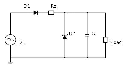

Salve, mi scuso per i posts precedenti. Il testo dell'esercizio è il seguente:
Considerare il seguente circuito di raddrizzamento,stabilizzazione e livellamento.
Rload vale 1K ohm, la Vz di D2 è 5V, V1 è un segnale sinusoidale di ampiezza 20 volt e 50 Hz. Dimensionare Rz (va dimensionata dimenticando la presenza di C1 e deve essere tale che lo zener possa svolgere il suo compito di stabilizzazione) e C1 (deve essere tale da far diventare la tensione ai suoi capi quasi un valore costante).
Ecco l'esercizio. Spero non ci siano problemi nella lettura, e scusatemi se vi ho creato qualche disagio!

[9] Re: RISOLUZIONE PROBLEMA ELETTRONICA ANALOGICA!!!!! URGENTE!
Messaggioda Foto Utenteg.schgor » 17 lug 2011, 21:18
Per C1 hai messo il simbolo di una batteria invece che di un condensatore!
Comunque, visto che il suo effetto deve essere "dimenticato", facciamo
finta che non ci sia.
Per il resto, la corrente che percorre lo Zener è determinata dalla tensione
di picco di V1, meno la caduta su D1, meno la tensione nominale dello Zener,
divisa per la resistenza Rz.
In realtà una parte di questa corrente (5v/1kOhm=5ma) percorre la
resistenza Rload, ma per sicurezza sarebbe bene non tenerne conto
Se lo Zener è da 5V e da 300mW, la massima corrente ammissibile è 60mA
e questo permette di dimensionare Rz.
E' però chiaro che la tensione su Rload sarebbe "pulsante" (solo nelle semionde
positive di V1): il condensatore C1 serve a "livellare" questa tensione ma,
come da premessa, il calcolo di ciò non è richiesto.

[10] Re: RISOLUZIONE PROBLEMA ELETTRONICA ANALOGICA!!!!! URGENTE!
Messaggioda Foto UtenteDirtyDeeds » 17 lug 2011, 21:22
Sarò un po' fuso, ma a me 'sto circuito lascia perplesso:
1) innanzitutto tra i dati manca la corrente di zener.
2) Dimentichiamoci, come dice il testo, di C_1: perché lo zener possa compiere il suo lavoro, si deve avere I_\text{z}>I_\text{z,min} con
I_\text{z} = \frac{v_1-V_\text{z}-V_{D_1}}{R_\text{z}}-I_\text{load}
dove
I_\text{load} = \frac{V_\text{z}}{R_\text{load}}
Come detto sopra, però, la corrente minima di zener I_\text{z,min} non è data. Inoltre, la conduzione si potrà avere solo per {v_1>V_\text{z}+V_{D_1}, ma da che punto la si vuole far partire?
3) Ora mettiamo C_1: così com'è il circuito, ho il sospetto che se non si calcola bene R_\text{z}, la tensione sul carico a 5 V manco ci arrivi. Quindi, secondo me, il calcolo di R_\text{z} senza tenere conto di C_1 non può essere fatto.
