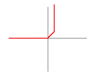

A prescindere che potevi specificare che consideravi un diodo ideale (niente Vs), se hai questi due rami in parallelo, da prima (non appena la tensione è positiva) circola la corrente all'interno del ramo diodo-resistenza (seguendone l'andamento) dato che l'altro ramo in parallelo inizialmente è un circuito aperto essendoci un generatore in opposizione (che nei primi momenti avevo malinterpretato come una rappresentazione della Vs in realta avendo visto l'andamento del circuito diodo-resistenza penso di aver capito che è un semplice contro generatore arbitrario). A rigore, nel momento il cui la tensione V è maggiore rispetto a Vgeneratore (Se fosse stata Vgeneratore= Vs sarebbe stato pari a circa 0,7 v) quel ramo diventa un bel corto circuito (linea parallela all'asse Y della corrente) e quindi è come mettere una resistenza in parallelo a un corto... ovvero esistente sono a livello materiale e non circuitale
[Mi scuso per l'utilizzo di un software non adeguato per il disegno (paint) :lol: ]
[Mi scuso anche per l'eventuale XXXXXX che potrei aver detto ma che dovrebbe avere un fondo di verità. Io ho provato a dire la mia :-o nonostante ci siano utenti in questo forum che hanno una conoscenza superiore nell'ordine delle K volte]

Messaggioda Foto UtenteRenzoDF » 20 lug 2011, 20:29
marcomauri ha scritto:... [Mi scuso per l'utilizzo di un software non adeguato per il disegno (paint) :lol: ]
Qui esiste una regola (tutta mia) chi posta in Paint -> 1 punto in meno :mrgreen:
ne avanzi un altro per aver "allegato" senza inserire in linea con il testo !

Messaggioda Foto Utentemarcomauri » 20 lug 2011, 20:38
Mea culpa, nessuno comunque è al corrente della corretta soluzione ? :shock: ... volevo semplicemente confrontarmi :-)

Messaggioda Foto UtenteRenzoDF » 20 lug 2011, 20:55
marcomauri ha scritto:Mea culpa, nessuno comunque è al corrente della corretta soluzione ? :shock: ... volevo semplicemente confrontarmi :-)
La corretta soluzione e' quella da te postata :ok:
ora ti tolgo il -1 :-)
