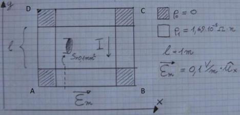

Ciao. Sto cercando di fare un esercizio...
Mi è dato questo circuito ma non riesco a capire cosa è :O
In particolare, Em, p0, p1!
Mi chiede di trovare I e Vab... Chi mi da una mano?

Messaggioda Foto UtenteRenzoDF » 21 lug 2011, 0:30
Superandri91 ha scritto:Mi è dato questo circuito ma non riesco a capire cosa è
Le \rho rappresentano le resistivita' e la \varepsilon il campo elettrico !

Messaggioda Foto UtenteSuperandri91 » 21 lug 2011, 0:32
ok grazie! ora ho sistemato l'allegato ;)
stavi dicendo che E rappresenta il campo elettrico. E la m sotto la E?

Messaggioda Foto UtenteRenzoDF » 21 lug 2011, 0:36
Superandri91 ha scritto:... E la m sotto la E?
Non lo so proprio, non ho nemmeno capito di che razza di struttuta geometrica stiamo parlando :roll:
... una sezione ellittica ? ...

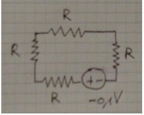

Messaggioda Foto UtenteSuperandri91 » 21 lug 2011, 15:06
Se vi può aiutare, nella soluzione viene detto che quel circuito corrisponde a questo:
avete qualche idea?

Messaggioda Foto UtenteRenzoDF » 21 lug 2011, 15:20
Superandri91 ha scritto:Se vi può aiutare, nella soluzione viene detto che quel circuito corrisponde a questo:
avete qualche idea?
Non direi proprio, se mi scrivono che
\vec{\varepsilon }_{m}=0.1\hat{u}_{x}
scomodando una rappresentazione vettoriale, vuol dire che il campo elettrico dipende solo da x e non da y , di conseguenza deve essere presente un generatore anche nel ramo superiore.

Messaggioda Foto UtenteSuperandri91 » 21 lug 2011, 15:24
bè quindi stai dicendo che ha sbagliato il prof? :O

Messaggioda Foto UtenteRenzoDF » 21 lug 2011, 15:37
Superandri91 ha scritto:bè quindi stai dicendo che ha sbagliato il prof? :O
Se il testo e' esattamente quello da te riportato, Si.
