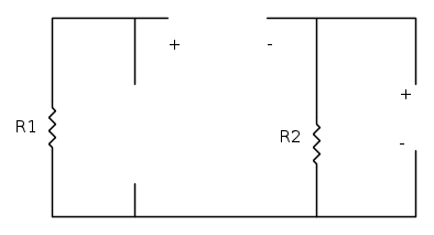

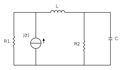

Salve a tutti.
Vorrei chiedervi,giusto per curiosità, una informazione.
Premetto che durante il corso non si è parlato della risoluzione dei circuiti del secondo ordine.
Però, se avessi un circuito di questo tipo:
potrei trasfomrare la parte adinamica del circuito con il teorema di Thevenin ad esempio ?
cioè potrei considerare questo circuito di riferimento per il calcolo di R_{th}?
e per il calcolo della tensione a vuoto?
Grazie.

asdf ha scritto: ... potrei trasfomrare la parte adinamica del circuito con il teorema di Thevenin ad esempio ?
Helmholtz-Thevenin e' applicabile a due morsetti ... non a quattro! ;-)

Foto Utentealex0211 io intendo trasformare la parte a dinamica non quella dinamica, in modo da ottenere un circuito di più semplice risoluzione, magari del tipo RLC (con un solo resistore) in questo caso..
non so se sia possibile trasformare (magari con altri teoremi) la parte dinamica... purtroppo sono ignorante in materia..le mie conoscenze sono solo scolastiche e neanche poi così tanto estese :-) :-)
