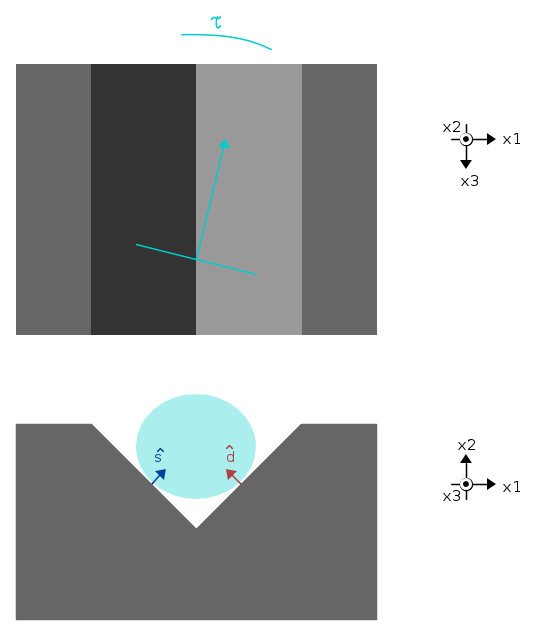

Pensavo alla tangenza ed alla separazione dei canali :-M .... questo rappresenta un tratto di solco, pianta e sezione
\mathbf{\hat{s}}=\left(\begin{matrix} \sqrt{2}/2 \\ \sqrt{2}/2 \\ 0\end{matrix} \right) e \mathbf{\hat{d}}=\left(\begin{matrix} -\sqrt{2}/2 \\ \sqrt{2}/2 \\ 0\end{matrix} \right) sono i due versori normali alle superfici destra e sinistra del solco, le quali si "sposteranno" lungo questi versori in accordo al segnale da rappresentare su ciascun canale
il cerchio ciano invece rappresenta la puntina disassata di un angolo \tau rispetto l'asse del solco.
Assumerò che la lettura avvenga tramite prodotto scalare con altri due versori \mathbf{\hat{p}_s} e \mathbf{\hat{p}_d} solidali alla puntina e se \tau=0 paralleli ai rispettivi sul solco... si avrebbe cioè\mathbf{\hat{p}_s}=\mathbf{\hat{s}} e \mathbf{\hat{p}_d}=\mathbf{\hat{d}} e chiamando S e D le informazioni nel solco e v_s e v_d le tensioni in uscita
v_s=(S\,\mathbf{\hat{s}}+D\,\mathbf{\hat{d}})\cdot\mathbf{\hat{p}_s}=S per il canale sinistro e
v_d=(S\,\mathbf{\hat{s}}+D\,\mathbf{\hat{d}})\cdot\mathbf{\hat{p}_d}=D per il destro
essendo i versori \mathbf{\hat{d}}\cdot\mathbf{\hat{p}_d}=\mathbf{\hat{s}}\cdot\mathbf{\hat{p}_s}=1 paralleli e unitari per uno stesso canale...
e mutuamente ortogonali altrimenti \mathbf{\hat{d}}\cdot\mathbf{\hat{p}_s}=\mathbf{\hat{s}}\cdot\mathbf{\hat{p}_d}=0
separazione ideale (ovviamente trascurando praticamente qualsiasi cosa rispetto il reale comportamento della testina :mrgreen: )
Vediamo ora che succede se ruotiamo la testina di un angolo \tau intorno a l'asse x2 (BTW nel disegno è rappresentato un \tau<0 ) :-M ...
la matrice di rotazione (salvo errori :cry: ) è
T=\left(\begin{matrix} \cos\tau & 0 & \sin\tau \\ 0 & 1 & 0 \\ -\sin\tau & 0 & \cos\tau \end{matrix} \right)
e le nuova "puntina" sinistra -ne faccio una sola, l'altra è la stessa zuppa-
\mathbf{\hat{p}_{s^\prime}}=T\cdot\mathbf{\hat{p}_s}=\left(\begin{matrix} \cos\tau & 0 & \sin\tau \\ 0 & 1 & 0 \\ -\sin\tau & 0 & \cos\tau \end{matrix} \right)\cdot\left(\begin{matrix} \sqrt{2}/2 \\ \sqrt{2}/2 \\ 0\end{matrix} \right)= \left( \begin{matrix} \sqrt{2}/2\;\cos\tau \\ \sqrt{2}/2 \\-\sqrt{2}/2\;\sin\tau \end{matrix} \right)
e la nuova tensione sul canale sinistro....
v_s=(S\,\mathbf{\hat{s}}+D\,\mathbf{\hat{d}})\cdot\mathbf{\hat{p}_{s^\prime}}=
S\,\mathbf{\hat{s}}\cdot\mathbf{\hat{p}_{s^\prime}}+D\,\mathbf{\hat{d}}\cdot\mathbf{\hat{p}_{s^\prime}}=
=S\,\left(\begin{matrix} \sqrt{2}/2 \\ \sqrt{2}/2 \\ 0\end{matrix} \right) \cdot\left( \begin{matrix} \sqrt{2}/2\;\cos\tau \\ \sqrt{2}/2 \\-\sqrt{2}/2\;\sin\tau \end{matrix} \right)+
D\,\left(\begin{matrix} -\sqrt{2}/2 \\ \sqrt{2}/2 \\ 0\end{matrix} \right)\cdot \left( \begin{matrix} \sqrt{2}/2\;\cos\tau \\ \sqrt{2}/2 \\-\sqrt{2}/2\;\sin\tau \end{matrix} \right)=
=\frac{S}{2}(1+\cos\tau)+\frac{D}{2}(1-\cos\tau)
...vediamo cosa è venuto fuori... intanto se \tau=0\quad\Rightarrow\quad \cos\tau=1 ritroviamo la separazione perfetta di prima :ok: ... ma nel caso più generale vediamo che non c'è solo la componente desiderata S ma anche un po' della D :(
direi che potremmo definire il crosstalk c come
c=\frac{1-\cos\tau}{1+\cos\tau}
dove poi approssimare \cos\tau\approx1-\frac{\tau^2}{2} e anche \tau\approx\frac{\Delta r}{B} con le notazioni del mio post precedente...ed ottenere infine
c=\frac{{\Delta r}^2}{4B^2-{\Delta r}^2}
che con i numeri -ancora dal post precedente- vale al massimo in Ri e Rf -all'inzio ed alla fine del disco-
c=\frac{3.5^2}{4\times7^2-3.5^2}\approx0.067
circa 24 dB di isolamento tra i canali :shock: :shock: ... non male eh :mrgreen: ... e dire che mi potevo risparmiare tutti stì conti ...
