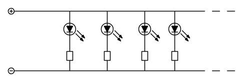

okokgrazie 1000 chiarissimo come sempree....ah volevo chiederti ancora una cosa; se io i led non li divido per rami ma li collego ognuno per fatti suoi con la propria resistenza cosa cambia???
es:
collego 100 led ad esempio in questo modo non va bene?? devo dividerli per forza in rami???

[35] Re: impianto led
Veramente cosi li hai divisi in rami;
Solo che ogni ramo ha un led ed una resistenza, in tal caso o diminuisci la differenza di potenziale o torniamo all'inizio del post in cui la resistenza si becca tutta la potenza in confronto ad un solo led.

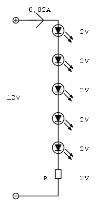

ok grazie 1000...comunque tony giuro questa è l'ultima domanda poi non ti scoccio più....perché mi avete detto di mettere una resistenza da 100 ohm???? (giusto per capire eh)....io facendo i calcoli non mi trovo 100 ohm...
[40] Re: impianto led
Tranquillo non disturbi mai.
Il conto è semplice, i led di cui hai parlato lavorano ad una tensione oscillante tra 1,8 e 2,2 volt.
Prendendo un valore medio, 2V, passiamo al calcolo della resistenza presumendo di porre 5 led in serie:
