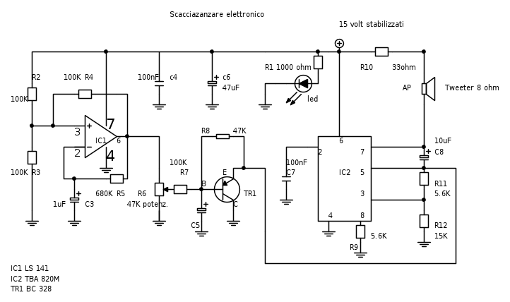

Questo circuitino permetterà di tenere lontane le fastidiosissime zanzare, per la frequenza occorre andare a tentativi tramite il potenziometro. Per il buon funzionamento del congegno occorre un altoparlante idoneo che riesca a riprodurre i suonidi altissima frequenza.

taur49 ha scritto:Questo circuitino permetterà di tenere lontane le fastidiosissime zanzare, per la frequenza occorre andare a tentativi
Non mi sembra un metodo "serio" :-)
taur49 ha scritto: Per il buon funzionamento del congegno occorre un altoparlante idoneo che riesca a riprodurre i suonidi altissima frequenza.
Quanto altissima ? :roll:

taur49 ha scritto:Per il buon funzionamento del congegno occorre un altoparlante idoneo che riesca a riprodurre i suonidi altissima frequenza.
in BF in genere le alte frequenze sono riprodotte da un trasduttore, ovvero dal tweeter che in genere ha una risposta in frequenza nel campo audio, quindi 20 Hz-20 kHz per arrivare oltre si potrebbe provare con tweeter piezoelettrici,ma non credo arrivino oltre i 30 kHz, o forse si ?

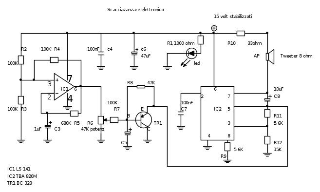

Quinta elementare o tre lauree... Ciò non toglie che, se si danno messaggi pubblici, debbano essere corretti, ovvero, che si possa intervenire a correggerli. Io non mi sentirei autorizzato a dare schemi o informazioni errate, per poi dire: ma io non sono competente, e dicevo, (scrivevo), tanto per dire.
Il tuo schema, che riposto sotto solo corretto nell'aspetto grafico:
secondo me ha alcuni errori:
1) Non vedo modo di variare la frequenza: IC1 è usato come oscillatore a frequenza fissa.
2) IC2 era meglio rappresentarlo col suo simbolo. Mi sembra strano che il segnale di riferimento sia connesso diretamente all'uscita, terminale 5. Non era meglio collegarlo al terminale di ingresso 3 ??
3) C5 che valore dovrebbe avere ? E' abbastanza importante, e, deve essere per forza elettrolitico ?
Non ho controllato gli altri valori numerici, magari aspettiamo di capire cosa voleva essere realmente lo schema. In ogni caso, sarebbe utile alimentarlo magari a 9 V c.c., togliendo il LED, così lo si rende "portatile" con una pila.
