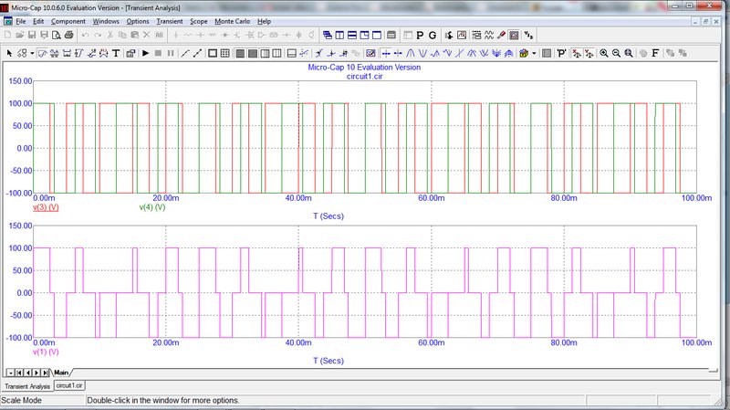

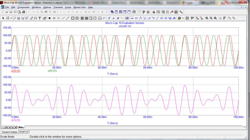

Messaggioda Foto Utentecrestus » 2 set 2011, 11:04
Ho fatto 2 simulazioni semplici semplici... :D risultato:
frequenze di 200 e 160 Hz
Andamento sinusoidale
Andamento onda quadra
risultato: onde periodiche a 40 Hz cioè la differenza....
nonchè il massimo comun denominatore... :-|
