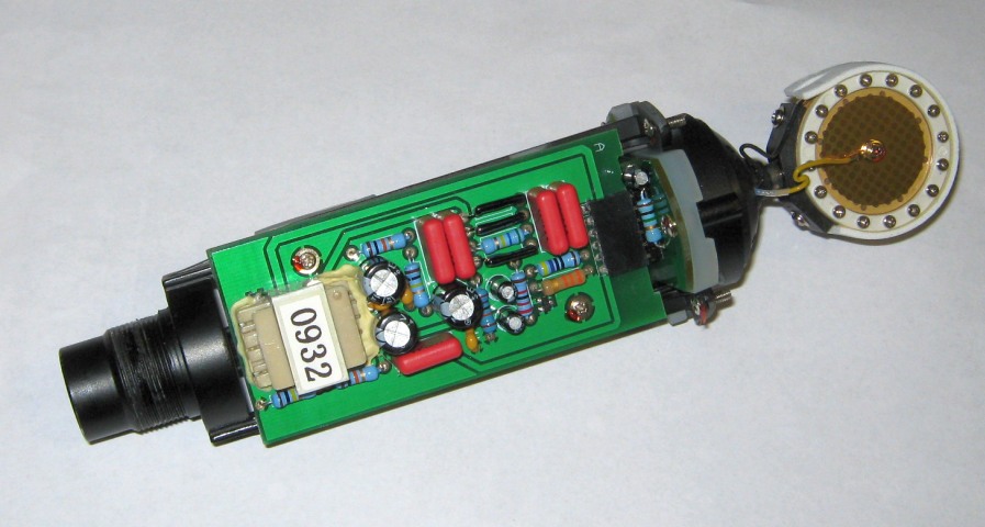

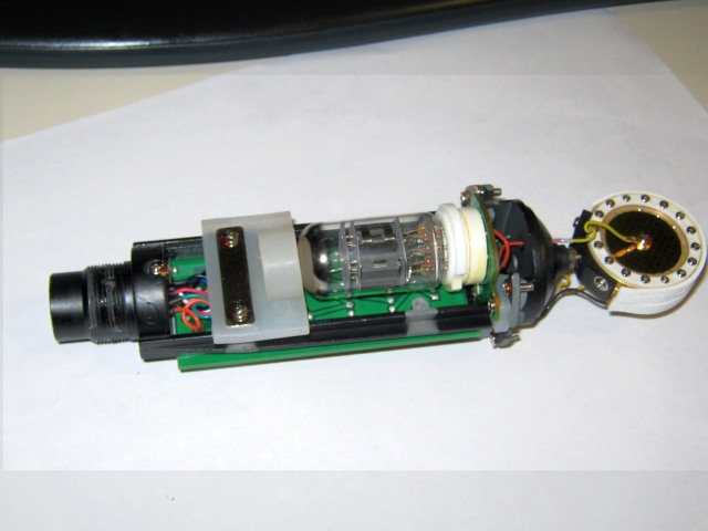

Io il microfono lo ho già, solo che dentro ha montato una ecc83 cinese,
mi piacerebbe cambiarla,
da quello che ho capito le valvole RUSSE per la voce non sono ottimali in
quanto prediligono alte e basse frequenze lascindo un po' indietro le medie,
almeno in giro per il web ho letto questo, siccome di valvole ci capisco zero,
per non prendere fregature sto chiedendoti di darmi una mano a sceglierne
una, possibilmente più lineare delle valvole russe e più qualitativa di quelle
cinesi, se mi dai una rosa di tubi da comprare e provare ti bacio le mani. :D

Lascia perdere i tubi e usa un INA103.
[26] Re: Spluffer di C. Anderson
Messaggioda extrems » 3 set 2011, 17:44
Ordinati la prima volta che lo hai segnalato, lunedi mi arrivano, ti ringrazio.
Pensavo che sostituendo anche la valvola la qualità salisse ulteriolmente.
Comunque ho trovato questo progetto in giro (solo la input board) oltre allo schema del datasheet
http://users.marshall.edu/~bledsoe16/projects/hybridpre/signalpath.html

Questo è il mic a cui volevo fare il SERVIZIETTO,
allora gli rimetto i vestiti e aspetto l'INA.
extrems

Messaggioda Foto UtentePiercarlo » 3 set 2011, 22:42
Il microfono mi pare un po' troppo moderno per non insospettirmi a proposito dell'uso della valvola.... Insomma,fuor di tutto, mi puzza di specchietto per audiofili lontano un chilometro...
Piercarlo
