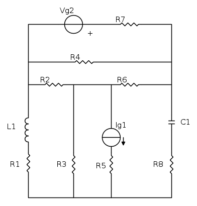

Messaggioda Foto Utenteummo89 » 6 set 2011, 17:35
Salve a tutti , sto cercando di risolvere questo circuito , con il metodo delle maglie ( con i nodi sarebbe più semplice,ma non sono capace) , sapreste dirmi se il mio ragionameto va bene e magari aiutarmi e terminare l'esercizio visto che ad una certa mi blocco ?
Devo calcolare la tensione sull'induttore L1 per t>0.
Siccome per t<0 c'è sia un generatore in continua e uno in alternata devo fare la sovrapposizione degli effetti ,cioè prima faccio i calcoli per il circuito in corrente continua , poi faccio i calcoli per quello in alternata e sommo i valori per trovare Vc(0) e iL(0) totali.
Immagine
Abbiamo :
ω=2
Ig1(t)= (2(cos(0)+ j sin(0))= 2
SOVRAPPOSIZIONE DEGLI EFFETTI :
t<0 (CONTINUA):
Immagine
Mi devo calcolare Vc1(0) e iL1(0):
R1 i3 + R2(i3+i1)+R3 i3 = 0
R2(i3+i1)+R6 i1+ R4(i1+i2) = 0
-Vg2 + R7 i2 + R4(i2+i1) = 0
Da cui ricaviamo:
i1= - 0.352 A
i2= 0.735 A
i3 = 0.1176 A = iL(0)
Abbiamo Vc(0) = VR3 +VR6 = 3(0.1176) + 3( - 0.352) = - 0.704 V ( E' NORMALE CHE VIENE LA TENSIONE NEGATIVA ?)

t<0 ALTERNATA
Immagine
Rp = R7 // R4 = 4/3
R5(i1 +i2) + R8 i1 + (1/(jωc))i1 + R6(i1-i4) = Vg1
R5(i1+i2)+R3(i2-i3)=Vg1
Rp i4 + R2(i4+i3)+R6(i4-i1)=0
R3(i3-i2)+R1 i3 + jωL i3 + R2 (i3+i4)=0
Da cui :
8i1 + 4i2 - 3i4 - 2j i1 = Vg1
4i1 + 7 i2 - 3i3 = Vg1
(19/3)i4 + 2i3 - 3i1=0
2 i4 + 6i3 +8j i3 - 3i2 =0
Ora iniziano i problemi . . . in teoria dovrei calcolarmi i valori delle correnti e di Vg1 , per poi trovarmi iL(0) e Vc(0) da sommare con iL(0) e Vc(0) trovati con il circuito in CONTINUA in modo da trovare i loro valori totali.
Una volta fatto ciò dovrei farmi i conti per t>0 applicando Laplace.
il mio problema sta proprio nel risolvere il sistema di incognite, voi con quale metodo procedereste ?

Messaggioda Foto Utenteummo89 » 6 set 2011, 17:53
Immagine
Immagine
Non sono sicuro se si faccia così, la cosa che mi blocca più di tutti è che non riesco a fare i calcoli perché non conosco il valore di Vg1 , qualcuno di voi con molta buona volontà è riuscisto a risolvere il circuito e spiegarmi come dovrei procedere ?

Messaggioda Foto Utenteummo89 » 8 set 2011, 16:16
L'HO RISOLTO ! ! !

Messaggioda Foto UtenteRenzoDF » 8 set 2011, 16:27
ummo89 ha scritto:L'HO RISOLTO ! ! !
Puoi postare il risultato? Grazie!

Messaggioda Foto UtenteIsidoroKZ » 8 set 2011, 20:47
Visto che vai di maglie, avrei usato un po' di equivalenti Thevenin che semplificano sempre la vita!
Il vantaggio di FidocadJ e` che posso prendere il tuo schema, modificarlo per far vedere la mia soluzione, con le immagini non si puo` :(

Messaggioda Foto Utenteasdf » 8 set 2011, 21:05
Mosso dalla curiosità di conoscere la tua risoluzione, Foto UtenteIsidoroKZ, ho postato per te il circuito con Fidocadj ;-) :
