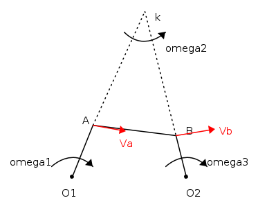

salve a tutti.
domanda un po insolita in un forum di elettrici e elettronici, ma credo che qualche meccanico possa aiutarmi.
sono alle prese con il quadrilatero articolato.
Si parla di analisi cinematica e dinamica. qualcuno può fornirmi notizie a riguardo?
ringrazio anticipatamente

Per quel che riguarda l'analisi cinematica credo che qualcosa mi sia chiara:
devo individuare le velocità di manovella, bilanciere e biella rispetto al loro centro di istantanea rotazione:
supponiamo di conoscere \omega_3 e, per il momento di voler calcolare \omega_2 e \omega_1:
allora, trovo la velocità del punto B:
\left |\vec V_b  \right |=\overline{O_2B}\left | \vec \omega _3 \right | con direzione e verso note, in quanto perpendicolari a O_2B
trovata Vb ricavo Va, tenendo presente che non c'è moto relativo tra A e B:
\left |\vec V_a  \right |=\left |\vec V_b  \right |+\left |\vec {AB}\vec\omega_2   \right |
da cui ricavo:
\left |\vec \omega _1 \right |=\frac{\left |\vec V_a  \right |}{O_1A}
prima di passare alle accelerazioni: quante cavolate ho scritto :?:
EDIT: ma come trovo \omega_2?

[7] Re: quadrilatero articolato
Messaggioda Foto Utentemasomaso90 » 9 set 2011, 11:44
Ciao,
ho dato questa materia poco tempo fa, per cui è ancora fresca :D
Personalmente consiglio caldamente il metodo grafico, ove possibile...
Per quanto riguarda \omega_2:
\omega_2=V_b/\overline{KB}

[8] Re: quadrilatero articolato
Messaggioda Foto Utentelillo » 11 set 2011, 11:50
si... si hai ragione :ok:
per quanto riguarda il metodo grafico lasciamolo perdere in quanto il prof sembra che lo ignori :-P
ora per le accelerazioni mi sono perso...

[9] Re: quadrilatero articolato
Messaggioda Foto Utentemasomaso90 » 11 set 2011, 12:46
Senza il metodo grafico è un macello, specilamente per le accelerazioni, devi sommare 5 vettori alla volta...

[10] Re: quadrilatero articolato
Messaggioda Foto Utentelillo » 11 set 2011, 14:38
allora: se la costruzione grafica è quella che ho capito, gli ho dato un occhiata sul libro.
comunque sia il prof che il libro considerano nota e costante una delle velocità angolari, nel mio caso ad esempio:
\omega_3=costante
da cui:
\dot {\omega_3}=o (il prof indica le grandezze derivate con un pallino sopra)
per questo l'accelerazione del punto B risulterà:
\vec {a_B}=(\overline{O_2B})\omega _{3}^{2} solo centripeta.
arrivato qui mi perdo, sarà il vino della domenica, comunque posso dirti che alla fine per valutare l'accelerazione del punto A anche sui miei appunti arriva a sommare 5 vettori.
EDIT:credo che con le supposizioni fatte la somma dei vettori si riduca :roll:
