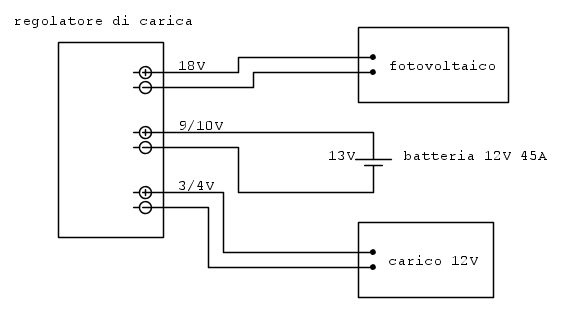

io volevo solo sapere se stavo utilizzando in modo adeguato un tester e per aver risposta a tal questione (che non richiede modifiche di circuiti, o calcoli emblematici). In altri termini non esiste un vero e proprio circuito da analizzare, ho collegato solamente i cavi al regolatore come da manuale.

Tornando al regolatore di carica, anche a me sembra molto strano trovarsi in quella situazione
Mai successo e stento a crederci che sia possibile.. Magari lo è ma non mi sono mai trovato in una situazione simile.
Una situazione possibile la si può riscontrare usando il puntale per la tensione di riferimento senza essere in comune alla tensione positiva a misurare.
Mi spiego; se per esempio io ho una fonte di alimentazione ed un circuito alimentato a parte quindi non con questa fonte, immaginiamo Arduino con un NPN esterno, e voglio misurare la tensione di output a stato logico alto, il puntale nero del tester lo devo posizionare sul potenziale di riferimento di Arduino e non sarebbe la stessa cosa posizionarlo su quello della fonte. La misura sarà molto probabilmente sbagliata.

Bene, chiarito il tutto provo a risponderti per quello che posso.
1. - I 18 volt del pannello sotto carico dovrebbero essere regolari; non conoscendo le caratteristiche non si può essere sicuri al 100%
2. - Se il tipo di regolatore è un PWM può succedere che la misura sia falsata dagli impulsi di carica, sopratutto se la linea che va alla batteria è lunga e di sezione inadeguata, troppo piccola. Questo comporterebbe il fatto di trovarsi un'impedenza in serie piuttosto alta rispetto alla bassissima impedenza della batteria che non agirebbe più da "filtro" . Questa è una diagnosi a naso... :mrgreen:
3. - Se l'uscita è bassa come dici, il regolatore è guasto oppure lavora male a causa dell'inconveniente del punto 2.
Altro non saprei... :-)

per quanto riguarda il circuito anche io ero incredulo della misura, la storia dei puntali invece non l'ho ben capita, comunque il regolatore è alimentato dalla batteria.

detto questo, ecco lo schema:
Foto Utentepinowski
grazie per la risposta, i cavi da me utilizzati sono sovradimensionati proprio per ovviare a problemi simili (e anche perché avevo in giro solo quelli :mrgreen: ).
Penso anch'io abbia qualche problema il regolatore stesso, nonostante ciò non riuscivo a spiegarmi la diversa differenza di potenziale tra i 2 punti in analisi.
