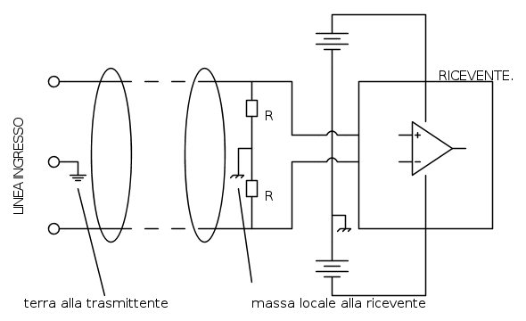

[14] Re: Linea Bilanciata
ho letto le risposte di giorgio2570....ma non ho avuto risposte a queste:in tutto questo discorso che fine fa il riferimento comune di tensione???Ai capi di un conduttore del trasformatore ho una certa tensione rispetto all'altro mentre sul secondo conduttore ho la stessa tensione sfasata din180 gradi rispetto al primo?ho capito bene?e per quanto riguarda gli operazionali...che fine fa il riferimento comune di tensione?se sull'uscita non inv ho una certa tensione V1 rispetto al rif comune sull'altro operazionale invert ho la tensione V1 sfasta di 180 rispetto allo stesso riferimento di tensione...quindi il riferimento comune che fine fa nella trasmissione su due conduttori della linea bilanciata?potete spiegare tramite qualche disegno esplicativo un tipico trasferimento di segnali differenziali tramite 2 conduttori mettendo in risalto le tensioni lato trasmettitore e lato ricevitore??ciao graazie
-1
[15] Re: Linea Bilanciata
Come potete vedere in questa figura http://it.wikipedia.org/wiki/Linea_bilanciata esiste un riferimento di tensione sia lato trasmettitore che ricevitore solo che non viene collegato fisicamente l'un l'altro.Quindi l'idea che mi sono fatto è che è necessario un riferimento di tensione (altrimenti non sono in grado di generare contemporaneamente 2 tensioni sfasate fra loro di 180 su 2 conduttori) sia lato trasmettitore che ricevitore solo che il riferimento non si collega perché si assume che sia uguale lato trasmissione che ricezione p.es potenziale di terra.Correggetemi se sbagli...grazie

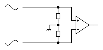

[19] Re: Linea Bilanciata
grigione ha scritto:per me il problema è il riferimento...perché non viene collegato tra trasmettitore e ricevitore?
Per questo ti è gia stato risposto, possono esserci problemi dovuti a rumore indotto sulle linee, e questo rumore produrrebbe tensione tra le due masse.
per il funzionamento senza riferimento di massa...mi viene in mente un circuito del genere.
che ne pensi? secondo me può essere una soluzione che funziona.
lelerelele
4.899 3 7 9 - Master
- Messaggi: 5505
- Località: Reggio Emilia
