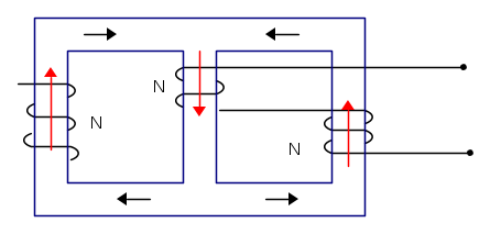

masomaso90 ha scritto:Ops, 10^{-6} :D
\mathfrak{R}=\frac{L}{\mu_0\mu_2S}=\frac{\frac{16\pi}{15}10^{-2}}{4\pi10^{-7}10^4 10^{-6}}
masomaso90 ha scritto:La formula dell'induttanza è:
\Phi=Li
E quel flusso che flusso sarebbe?
masomaso90 ha scritto:Ho Googlato Hopkinson, mi esce:
F=\mathfrak{R} \Phi
Se ti e' servito Googlare, lasciamo perdere :?
masomaso90 ha scritto:La corrente i, immagino dovrò prenderla dal generatore, i=V_g/R.
... prenderla ? ... Vg/R ? ... e la reattanza dove e' finita?
masomaso90 ha scritto:Ma manca ancora L.. Per trovarla devo impostare quel sistema?
Assomiglia ad una KVL, dovrebbero essere tensioni magnetiche giusto? Ma poi le tratto come le tensioni normali..
Come ti dicevo sopra, qui non e' possibile continuare, questi dubbi puoi risolverli solo con un serio studio autonomo, non puoi risolvere i tuoi dubbi con un paio di domande su un Forum :!:

RenzoDF ha scritto:E quel flusso che flusso sarebbe?
Forse non ho capito la domanda, ma quella è la formula da dove si ricava il coefficente di auto-induzione di un filo percorso da una corrente i.
Come ti ho già detto in precedenza, io studio dal "Circuiti" Miano - De Magistris, di questi esercizi non ce ne sono.
Il signor Hopkinson non è nemmeno nominato, idem riluttanze ecc...
Se vuoi avere la gentilezza di segnalarmi qualche articolo dal quale risolvere i miei dubbi, con un serio studio autonomo, io non mi tiro indietro... perche a dispetto di tutto l'esame lo devo fare io...
RenzoDF ha scritto:Lasciamo che con la tua domanda sul metodo risolutivo provi a cimentarsi qualche altro studente di Elettrotecnica che abbia ben chiaro l'argomento.

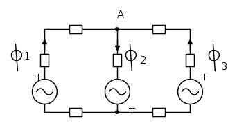

Ho visto anche la cosa della reattanza, la formula giusta era:
I=\frac{V_g}{R+j\omega L}
che viene da qua:
Poi:
\varphi è l'analogo della tensione.
\Phi è l'analogo della corrente.
La legge di Hopkinson è l'analoga della legge di Ohm.
I flussi concatenati, nel caso di flussi concordi alla corrente, sono:
\Phi_{C1}=\frac{N_1^2 i_1}{\mathfrak{R}}+ \frac{N_1N_2i_2}{\mathfrak{R}}
\Phi_{C2}= \frac{N_1N_2 i_1}{\mathfrak{R}}+ \frac{N_2^2}{\mathfrak{R}}
Le induttanze sono:
L_1=\frac{N_1^2}{\mathfrak{R}}
L_2=\frac{N_2^2}{\mathfrak{R}}
M=\pm \frac{N_1N_2}{\mathfrak{R}}
Per calcolare L_1 devo trovare il flusso concatenato col primo avvolgimento..
Questa volta dovrebbe bastare:
L_1=\frac{N^2}{\mathfrak{R}}
Non so se devo già fare il partitore sul primo lato..
Comunque:
\Phi_1=\frac{N_1}{\mathfrak{R_{eq}}}i_1
\Phi _0=\mu_0 \mu _rSH
Che devo eguagliare tra loro.
Ora dovrei poter calcolare quanto vale I=\frac{V_g}{R+j\omega L}.
(\omega lo ricavo da f.)
Che è la corrente che devo mettere in \Phi _1.
Poi forse uso le relazioni del trasformatore:
V_{AB}=j \omega M I_1-j\omega L_2 I_2
Dove manca I_2, che potrebbe provenire dal partitore, o protrebbe essere un dato alieno venuto per fare esperimenti sugli umani, a quest'ora non sono più in grado di distinguerli :D

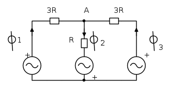

Se avessi voluto considerare il metodo lungo, della somma delle amperspire e prodotti di flussi e riluttanze, forse sarebbe stato cosi..
\Phi _1 + \Phi _3 - \Phi _2=0 al nodo A
3\mathfrak{R}\Phi _1 + \mathfrak{R}\Phi _2=+N i_1 + N i_2 alla prima maglia
3\mathfrak{R}\Phi _3 + \mathfrak{R}\Phi _2=2N i_2 alla seconda maglia
Fatto seguendo lo schema di pagina 23 del link che ho messo...

Per fare il partitore sul primo lato, visto che ho tre generatori, se non ho capito male, la tensione finale dovrebbe essere:
(So che se mi dici occhio ai versi dei generatori, c'è qualcosa che non va... ma non riesco ad individuarlo.. con la regola della mano destra, visti gli avvolgimenti, viene verso su, verso giù, verso giù..)
V=\frac{N\Phi _1 + N \Phi _3 - N \Phi _2}{\frac{1}{\mathfrak{R}}+\frac{1}{3\mathfrak{R}}+\frac{1}{3\mathfrak{R}}}
Riguardo M:
M tra il primo e il secondo avolgimento, e il secondo e il terzo, dovrebbe venire positivo, visto che se penso ad una corrente, questi flussi sono equiversi alla corrente. Ed essendo N uguale per tutti, M=L_1=\frac{N^2}{\mathfrak{R}}
M c'è, j e \omega pure, manca I_1, che devo prenderlo dal partitore.
Ho che:
Ma questa la devo moltiplicare per 3\mathfrak{R} (la riluttanza di quel lato di circuito) o per \mathfrak{R}_{eq}?

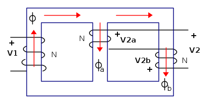

Il flusso generato dal primo avvolgimento si dividera' fra i due rami destri nella proporzione 3:1
vista la proporzione fra le lunghezze dei due tronchi e di conseguenza delle relative riluttanze, ne segue che, senza fare tanti conti e sistemi basta notare che
\frac{\Phi _{a}}{\Phi _{b}}=\frac{3}{1}
e visti i versi degli avvolgimenti
\begin{align}
  & V_{1}\propto \Phi =\Phi _{a}+\Phi _{b} \\
 & V_{2}=V_{2a}-V_{2b}\propto \Phi _{a}-\Phi _{b} \\
\end{align}
e quindi, vista l'uguaglianza del numero di spire N dei due semiavvolgimenti
\frac{V_{2}}{V_{1}}=\frac{\Phi _{a}-\Phi _{b}}{\Phi _{a}+\Phi _{b}}=\frac{\frac{\Phi _{a}}{\Phi _{b}}-1}{\frac{\Phi _{a}}{\Phi _{b}}+1}=\frac{2}{4}=\frac{1}{2}
o anche piu' velocemente, visto l'uguale numero di spire dei tre avvolgimenti nel secondo la tensione sara' 3/4 di quella del primo e nel terzo di 1/4; vista l'opposizione delle due f.e.m. V2 sara' pari alla differenza 3/4-1/4=1/2 della V1.
[30] Re: Trasformatore? Si, ma avrei preferito di no :D
Messaggioda Foto Utentemasomaso90 » 17 set 2011, 12:24
Grazie!
Domanda, perché \Phi _b è verso il basso?
Visto l'avvolgimento, con la regola della mano destra verrebbe verso l'alto...
