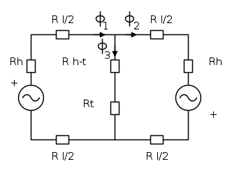

Quando ho iniziato a scrivere questo messaggio, il mio esercizio era sbagliato, lo so perche ho sbirciato il risultato... :D ma l'importante non è quello, è il procedimento, giusto? :D
La sapete la storia del college dove gli studenti di informatica raccontano il loro programma ad un orso di pezza? :D
Il nostro prof di informatica ce lo diceva sempre :D
Con me ha funzionato, avevo sbagliato un segno nelle leggi di Kirchhoff :D

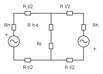

Le riluttanze sono:
\mathfrak{R}_h= 238732 H^{-1} per gli elementi verticali
\mathfrak{R}_{l/2}= 198943 per gli elementi orizzontali
\mathfrak{R}_t=3978873 per il traferro
\mathfrak{R}_{h-t}= 159154 per l'elemento verticale centrale.
Il primo flusso è verso l'alto, il secondo verso il basso.
Non avendo generatori collegati, non possiamo dire altro per adesso.
Ho imposto i 3 flussi:
Ho usato le leggi di Kirchhoff:
\Phi _1= \Phi_2 + \Phi _3
\Phi_1 (R_h+2R_{l/2})+\Phi_3(R_{h-t+R_t})=N_1i_1
\Phi_2 (R_h+2R_{l/2})-\Phi_3(R_{h-t+R_t})=N_2i_2
Sommando membro a membro, ricavo il flusso 1.
\Phi_1=\frac{N_1i_1+N_2i_2}{R_h+2R_{l/2}}-\Phi_2
Sostituisco nella 2° delle equazioni di Kirchhoff, faccio un po' di conti e trovo:
\Phi_2=\frac{N_2i_2+\Phi_3(R_{h-t}+R_t)}{R_h+2R_{l/2}}

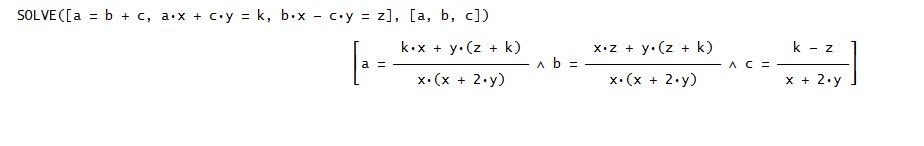

Cosi ho preso tutto, e l'ho dato al mio fidato amico... il Derive :D
Ponendo:
\Phi_1=a
\Phi_2=b
\Phi_3=c
R_h+2R_{l/2}=x
R_{h-t}+R_t=y
N_1i_1=k
N_2i_2=z
Et Voilà!
Prendo a, che è il flusso 1, lo moltiplico per N_1 e ho il flusso concatenato.
Ora qui ho 2 termini, uno deriva daL_1 (quello che moltiplica i_1) e uno deriva da M, quello che moltiplica i_2.
Mi estrapolo M allora.
L'equazione/poema finale è:
M= \frac{N_1 N_2}{R_h+2R_{l/2}+2(R_{h-t}+R_t)}\frac{R_{h-t}+R_t}{R_h+2R_{l/2}}=1.458\cdot 10^{-3}
Ora sotto con le valutazioni! :D
