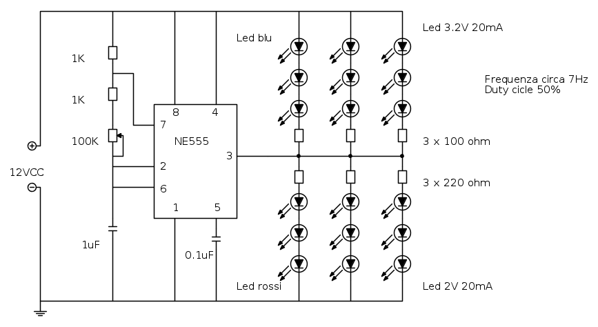

salve a tutti, da super neofita che sono vi scrivo perché vorrei realizzare un semplice circuito a 2 led distanti l'uno dall'altro 8 cm lampeggianti in sincrono, il problema è che leggendo su internet ho trovato molte cose non chiare su quali componenti utilizzare. Vi chiedo chiarimenti a voi, posso dirvi che i led da utlizzare sono 2 rossi da 3.3V con batteria da 9 e vorrei fare in modo che lamepeggino molto piano.. mi scuso per i termini utilizzati ma non sono proprio esperto, però voglio provare e ingegnarmi da solo. Grazie a tutti!!

Il circuito che richiedi si puo' realizzare con un integrato NE555; il circuito potrebbe essere simile al seguente:
Qui i led sono molti (avevo lo schema gia' pronto e non avevo voglia di ridisegnarlo) comunque immaginalo con i soli due led, ognuno per ogni ramo in uscita.
La frequenza di accensione/spegnimento puo' essere modificata cambiando il valore delle resistenze e del consensatore e devi deciderla tu.

mmh è complicato anche questo schema per me :D Cosa dovrei comperare? Sono proprio terra terra... :oops:

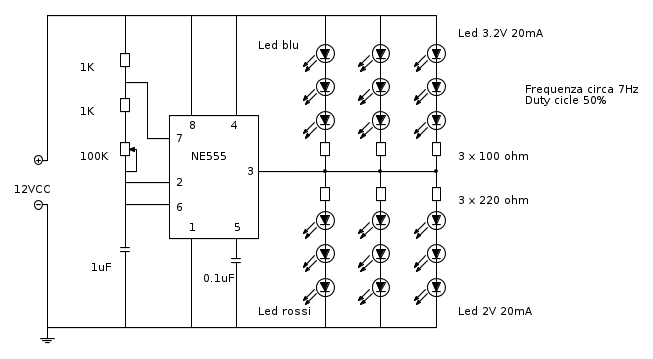

Forse vedendolo con tanti componenti inutili ti e' sembrato complicato; quello che segue e' lo schema che dovresti realizzare:
In pratica 1 NE555, 2 condensatori,4 resistenze ed 1 trimmer.
Se ti sembra complesso, c'e' sempre lo schema proposto da Foto Utentelucbie, ma non mi sembra tanto meno semplice di questo.

Si intendo dire contemporaneamente si devono accendere e spegnere molto lentamente

Allora avevo frainteso e quanto ho scritto finora non serve a niente.
E tu vorresti ottenere questo risultato con un circuito "semplice"?
