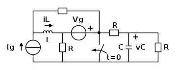

Ciao a tutti,
Foto UtenteRenzoDF di ricomnciare con un nuovo post questo esercizio, e io lo ricomincio, quindi non prendetelo come un doppio post (o se volete cancellate quello vecchio) :D

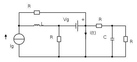

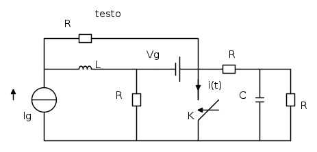

Calcolare la corrente i(t), t=0, t>0, sapendo che k chiude a t=0 e che la rete è a regime.
Dati:
R= 2 \Omega
L= 1 mH
V_g=6 V
I_g=1 A
C=1 mF
Ho calcolato la resistenza letta ai capi di induttore e condensatore, con K chiuso..
R_L=R
R_C=R/2
Ok, le condizioni iniziali danno i_0=0, perche il circuito è aperto.
La corrente a regime è i_\infty, che calcolo con la sovrapposizione degli erffetti:
1) stacco il generatore di tensione ---> la corrente che scorre nel corto circuito è tutta la corrente erogata dal generatore.:
2) Stacco l'altro generatore, calcolo la corrente:
i_2=\frac{V_g}{R}= 3 A
La somma dei 2 contributi mi da: i_\infty=3+1=4 A
E fin qua c'ero.. ora si tratta di vedere il transitorio...

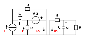

Poi Foto UtenteRenzoDF mi ha detto:
"... alla chiusura dell'interruttore, visto il cortocircuito, puoi calcolare i(t) come somma dei contributi delle correnti dovute alle due semireti destra e sinistra, nelle quali la rete puo' essere vista suddivisa."
Le costanti di tempo sono:
\tau_C=CR_C
\tau_L=\frac{R_L}{L}
Il contributo della parte destra è stato facile da immaginare, si tratta di partitore di corrente.
Quindi calcolo il contributo alla corrente di competenza del condensatore, durante il transitorio.
Per arrivare a scrivere una cosa del genere:
i(t)=i_c+i_L+i_\infty
Dovrebbe essere:
i_c=\frac{-i_\infty^{-\frac{t}{\tau _c}}}{2}
Ora, per i_L posso fare 2 cose, o ragiono sul caso particolare, o in generale.
Sul caso particolare, dico che:
i(0)=i_c+i_L+i_\infty=0
Conosco, è un'equazione ad un'incognita, ricavo i_L.
Possibilmente è valido sempre, basta mettere al posto di 0, il valore di i_0, e quindi dal particolare vado al generale... e magari all'esame fare cosi.
Ma siamo qui anche per imparare, giusto? :D
E io vorrei capire dallo schema, perche:
i_L=\frac{-i_\infty^{-\frac{t}{\tau _L}}}{2}

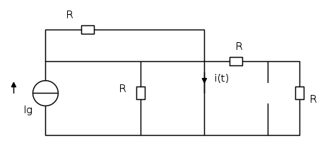

Ho provato quindi a fare uno schema, togliendo i generatori e la semi rete destra:
Ma il risultato non combacia...
E siccome i conti sono migliori dei grafici, è il grafico sbagliato, e non il conto :D
Mi potreste dire, per piacere, se quanto detto fin ora è corretto?
E poi, mi potreste far vedere dal circuito perche i_L viene in quella maniera?

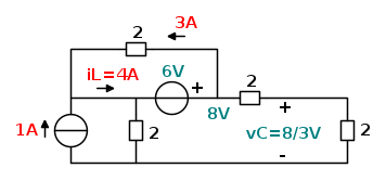

Messaggioda Foto UtenteRenzoDF » 21 set 2011, 16:06
Ci sono diversi errori in quello che scrivi, comunque provo a spiegarti cosa intendevo fare
a) ritraccio lo schema
b) lo studio per t<0 con interruttore aperto, da semplice ispezione visiva si deduce che iL(0-)=4 ampere in quanto il resistore superiore e' sottoposto a 6 volt mentre per vC(0-) basta vedere che semplificando i due paralleli fra GIT e R e GIC e R, la f.e.m. totale di maglia e' pari a 8 volt che si ripartiscono sui tre resistori in parti uguali; di conseguenza vC(0-)=8/3 V
c) a questo punto, avendo determinato le condizioni iniziali studiamo il circuito per t>0
iL(0+)=iL(0-)=4A e vC(0+)=vC(0-)=8/3V e visto la posizione topologica del cortocircuito, possiamo studiare il comportamento della rete spezzandola nelle due sottoreti destra e sinistra e ottenendo la corrente i(t) cercata come somma delle correnti parziali ia e ib
e' chiaro che ia non puo' che essere costante e pari a 4 ampere, mentre ib non sara' altro che la emicorrente di scarica del condensatore con costante di tempo RC/2.
Ne segue che scrivere i(t) e' quanto mai semplice
i(t)=i_{a}(t)+i_{b}(t)=4+\frac{1}{2}\left( \frac{2v_{C}(0+)}{R} \right)\,e^{-\frac{2t}{RC}}=4+\frac{8}{6}e^{-1000t}\ \text{A}
