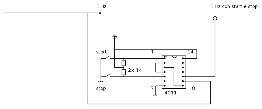

Oggi ho montato il circuito con generatore di clock e display 7 segmenti con contatore 4518.
Funziona tutto perfettamente.
Il display conta da 0 a 9.

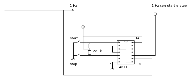

Però c'è un problema da cui non riesco a venirne a capo: il sistema start/stop non funziona o meglio lo stop funziona solo se l'interruttore di stop è costantemente a massa.
Non riesco a risolvere,forse qualche connessione sbagliata nel mio schema.
questo è il mio schema:
qualcuno può aiutarmi?

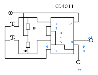

Messaggioda Foto Utentemarco438 » 27 set 2011, 13:33
Manca il collegamento tra il pin 6 con il 3 e 8.
Di seguito lo schema corretto
