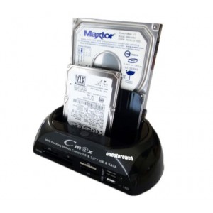

mir ha scritto:Salve giorgio, pensi che possa creare problemi in genere all'hardware questa condizione ?
Ciao O_/ Foto Utentemir
Di solito un qualunque circuito (generalizzando) sia analogico che digitale non ammette in ingresso una tensione superiore alla propria tensione di alimentazione.
Vi sono anche ulteriori limitazioni, nella maggior parte dei casi non si può neanche raggiungere in ingresso la tensione di alimentazione stessa !
Quindi un eventuale circuito spento connesso ad un interfaccia accesa può danneggiarsi o danneggiare il circuito di interfaccia.
Stessa situazione se è il circuito ad essere acceso e l'interfaccia ad essere spenta.

Ciao Foto Utentegiorgio25760, dapprima Grazie per la risposta,volevo dire che a questo punto il tentativo di inserire due hard disk,in uno stesso rack (unico PC) e disalimentando quello che non si vuole utilizzare (prima dell'avvio del PC) può arrecare danni alla motherboard,pertanto la soluzione che mi viene in mente al momento è quella di utilizzare dei box che rendano sfilabili gli har disk in toto, così da inserire di volta in volta nel rack quello che si vuole utilizzare, o conosci una soluzione diversa (hardware) alla questione.. :D :?:

Io tempo fa avevo usato dispositivi come questo:
Ve ne sono sia per gli HD - SATA che per gli IDE.
Sono collegabili tramite USB esternamente a qualunque PC.
Giorgio

beh.. in effetti la soluzione di una docking station hard disk potrrebbe essere una valida alternativa.
