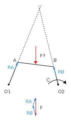

Si, devi prendere la velocità del punto d'applicazione della forza...
Sembrava stare in B, se è nel baricentro di BO_2, consideri la velocità del baricentro...
Che in buona sostanza è il 50% di V_B :D
Reazioni vincolari?
Ha senso, ma dovresti conoscere tutti tutti gli angoli (se no non puoi fare niente), e fare le reazioni (orizzontali e vericali) in O_1 e O_2, e poi andare a fare tutte le reazioni interne ai nodi A e B.
Dall'equilibrio poi trovi F, ma esce un lavoro un po' pesante...
Diventa un esercizio di scienza delle costruzioni, non meccanica applicata :D

Messaggioda Foto Utentelillo » 1 ott 2011, 15:19
Ecco il suo esempio:
Data la coppia C agente sul bilanciere determinare la forza F agente sulla biella
Da quel che vedo vengono individuate le reazioni vincolari RA e RB agenti sulla biella in direzione e verso.
La mia domanda è come individuo la reazione vincolari partendo dalla coppia C?
Ho pensato che la coppia C può essere tradotta come una forza FB agente sul punto B in direzione e verso note,
ovvero ortogonale al bilancere, di modulo:
F_B=\frac {C}{O_2B}
e qui mi perdo ?%

Messaggioda Foto Utentemasomaso90 » 1 ott 2011, 15:51
E i moduli delle reazioni come li ricava?
Ragionandoci, quelle due reazioni, dipendono da dove è applicata la forza...
Sappiamo che la reazione è tanto maggiore, quanto minore è la distanza tra il punto d'applicazione e il vincolo.
I giunti sono in grado di resistere sia a sforzo normale, che sforzo di taglio.
Le componenti normali, sono le proiezioni delle reazioni (più o meno evenuali proiezioni della forza, a seconda di com'è inclinata).
Sul taglio, discorso analogo... ma per far ciò servono gli angoli :D
Se no provi a fare un po' come stavi pensando anche tu, tieni conto che il sistema ha un solo grado di libertà, in condizioni d'equilibrio i 2 contibuti oppposti di coppia e forza si devono bilanciare, quindi (per il primo esercizio, secondo schema) dall'equilibrio ai momenti:
C=\frac{\overline{BO_2}}{2}F
A questo punto servirebbero le soluzioni, per controllare :D

Messaggioda Foto Utentelillo » 1 ott 2011, 16:11
Sorry, niente soluzioni.
e soprattutto niente angoli. Sembra un analisi molto "ad capocchiam", e ne ho avuto conferma osservando i metodi risolutivi del libro e di alcuni pdf scaricati.

Messaggioda Foto Utentemasomaso90 » 24 nov 2011, 12:21
Boh,
il metodo generale è quello delle potenze.
Di solito i nostri prof, quando si tratta di sistemi articolati complessi, non vogliono neanche i conti svolti... basta solo il calcolo letterale.
Eppure qui basterebbe una qualunque velocita, velocità angolare, o anche accelerazione, per risolvere il problema :D
Anche perché, a rigore, cosi tu non sai se il sistema era in quiete o in moto quando sono state applicate coppia e forza, magari bilanci la coppia C, ma il sistema continua per inerzia :D
