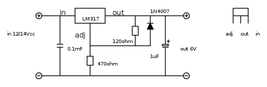

Messaggioda Foto Utentemarco438 » 7 ott 2011, 11:33
Ho cercato un po' ma, con uscita a 6V, non ho trovato niente (almeno di economico).
Nei precedenti messaggi Foto UtenteIsidoroKZ ti ha dato la migliore soluzione per il tuo caso; e' possibile tuttavia ottenere risultati soddisfacenti anche con un circuito del genere:
Questo puo' essere montato su una piccola basetta millefori ed e' abbastanza semplice da costruire.
Unico problema sta' nelle tolleranze delle resistenze che potrebbero portare a piccole differenze di tensione in uscita. (con i valori indicati dovrebbe dare 6.15V)
Nel caso, si potra' sostituire la resistenza da 470ohm, con un trimmer da 1K.
[7] Re: Fattibilita' progetto riduttore (?!?!) tensione 12V->6V
Messaggioda Foto Utentelucbie » 7 ott 2011, 11:50
Anziché l' LM317, per evitare partizioni resistive, si può optare per un integrato 7806 , seguendo il semplicissimo schema riportato sul datasheet.
Entrambe le soluzioni sono molto più energivore rispetto a quelle proposte da Foto UtenteIsidoroKZ; almeno metà della potenza verrà dissipata dal circuito di riduzione e serviranno opportuni dissipatori.

[8] Re: Fattibilita' progetto riduttore (?!?!) tensione 12V->6V
Messaggioda Foto Utentemarco438 » 7 ott 2011, 11:54
lucbie ha scritto:Anziché l' LM317, per evitare partizioni resistive, si può optare per un integrato 7806
Il 7806 puo' supportare al massimo 1A (ma in effetti meno) che sarebbe la corrente richiesta dal carico.
Sarebbe quindi pericolosamente al limite.
[9] Re: Fattibilita' progetto riduttore (?!?!) tensione 12V->6V
Messaggioda Foto Utentelucbie » 7 ott 2011, 12:02
Riguardo le soluzioni prefabbricate, se mezzo volt in più non da problemi, esiste anche questa soluzione:
http://it.rs-online.com/web/p/convertit ... c/6617244/
La massima corrente di un LM317 è 1,5A , come quella del 7806 (vedi il datasheet) .
Non fosse sufficiente, si mette un transistore di bypass (stesso discorso vale per il 317).

[10] Re: Fattibilita' progetto riduttore (?!?!) tensione 12V->6V
Messaggioda Foto Utentemarco438 » 7 ott 2011, 12:09
lucbie ha scritto:La massima corrente di un LM317 è 1,5A , come quella del 7806 (vedi il datasheet) .
Scusa Foto Utentelucbie ma su quale datasheet lo hai letto?
