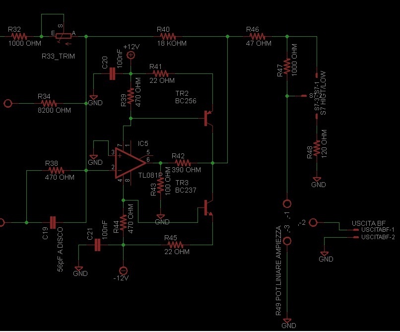

Ciao a tutti stavo collaudando il mio generatore di funzioni, appeno ho acceso l'interruttore... mi sono accorto che un transistor BC 237 è diventato incandescente... controllando lo schema ho visto che è collegato con l'emitter a una resistenza da 22 ohm e dietro dale resistenza ce una tensione che mi arriva dall'alimentatore del circuito di + 12 volt
Vorrei chiedervi secondo voi è normale che scotti così tanto??
Altra domanda l'alimentatore che ho costuito per alimentare l'intero sistema a più tensioni positive e negative rispettivamente -15 -12 gnd +5 +9 +12 ora a eccezione del - 15 sono tutte tensioni ricavate con dei regolatori di tensione.. infatti quelle sono tutte apposto. Il problema sorge con il - 15 che è una tensione raddrizzata da un condensatore elettrolitico, un diodo zener da 15 volt e dei condensatori in poliestere per il filtraggio. Se l'alimentatore è acceso ma senza carico in uscita ho 15,1 volt ma se lo attacco al circuito la tensione scende a 13 e non è stabile ma oscilla tra i 14,5 e i 13 in maniera random...
Cosa può essere? dallo schema questi 15 volt vanno a servire due integrati cioè due lm358 possibile che finché non taro per bene il generatore la tensione faccia in questo modo??

Uno schema aiuterebbe...
Sai dirci quant'è la Vce e la Ic di quel transistor?

[6] Re: BC 237 che scotta!
Messaggioda Foto Utentegiovi27 » 11 ott 2011, 21:57
allora ecco lo schema riguardo il bc 237

[7] Re: BC 237 che scotta!
Messaggioda Foto UtentePiercarlo » 11 ott 2011, 23:28
giovi27 ha scritto:allora ecco lo schema riguardo il bc 237
e lo schema dell'alimentatore così potete darci un'occhiata
Se il transistor che bolle corrisponde a quello indcato con BC256. direi che prima di lui è l'operazionale ad avere qualcosa che non va e che lo porta ad assorbire troppa corrente. Solo che mentre l'operazionale è protetto, lo stesso non si può dire del transistor. Inoltre il fatto che l'alimentatore del negativo oscilli vistosamente puzza lontano un chilometro di possibile motorboating - probabilmente molto lento ma non per questo meno pericoloso.
A naso non saprei ora a cosa imputare questo malfunzionamento ma sarebbe da verificare che tutti i componenti siano montati nel verso giusto. Escluso questo tipo di erori si puù andare a caccia di... sorci più sofisticati. Ma prima bisogna essere al riparo da errori banali di montaggio o sviste.

[9] Re: BC 237 che scotta!
Messaggioda Foto UtentePiercarlo » 11 ott 2011, 23:36
cinque ha scritto:. Ti dico solo che quello schema l'avevo già visto molti anni fa su una nota rivista, considerandolo così: Immagine.
Un aspetto sicuramente "esplosivo" è che il BC 256 (un PNP) non può essere sostituito da un BC237 (NPN). Da dpve arriva il cambio di tipo?
