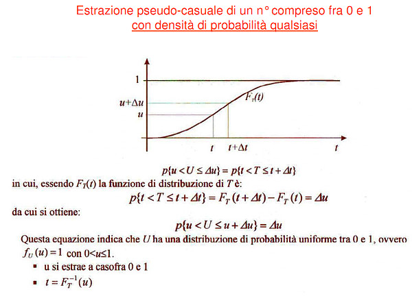

ti allego una possibile spiegazione di come estrarre una variabile con una densità di probabilità (ovvero da cumulata) da una estrazione con random

Completo la mia risposta. Se hai un generatore di numeri casuali uniformemente distribuiti fra 0 e 1, puoi trasformarlo in una distribuzione prefissata se conosci la densita` cumulativa della distribuzione che vuoi ottenere, chiamiamola y=F(x), e la puoi invertire ottenendo
Allora detto n il numero generato con distribuzione uniforme, il numero casuale c che ti serve per comandare l'elettrovalvola vale
La funzione inversa della cumulativa la si puo` ottenere analiticamente oppure anche per via numerica. Extrema ratio anche con una look-up table, dipende da che finezza e granularita` vuoi nei numeri casuali che comandano l'elettrovalvola.
. Allora detto n il numero generato con distribuzione uniforme, il numero casuale c che ti serve per comandare l'elettrovalvola vale
