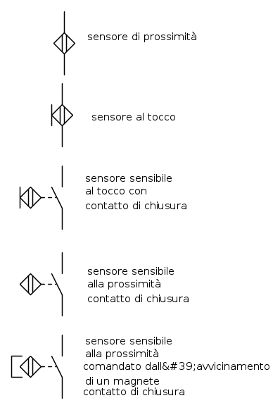

allego alcuni simboli dei sensori di prossimità,utili da aggiungere alla libreria di fidocadj se
DarwinNEè d'accordo..

mir ha scritto:allego alcuni simboli dei sensori di prossimità,utili da aggiungere alla libreria di fidocadj seDarwinNEè d'accordo..
Pronti! Da parte mia, non vedo inconvenienti. Tuttavia, per organizzare un po' il lavoro, ricordo che c'è questa discussione attiva sul forum di Sourceforge:
https://sourceforge.net/projects/fidoca ... ic/4714615
Perché non vi partecipi anche tu? Puoi mostrare i simboli, come ha fatto fra gli altri anche il nostro
