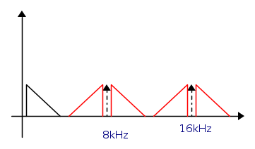

Comunque il conto si fa in questo modo. Si parte dallo spettro del segnale che si vuole ricostruire.

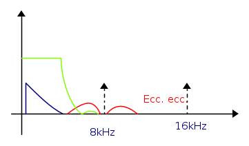

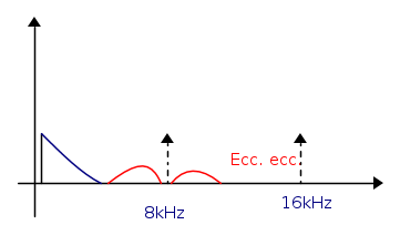

Il segnale che va al D/A e` stato campionato, quindi moltiplicato per un treno di delta e in uscita lo spettro, oltre che in banda base, sara` ripetuto intorno ai multipli di 8kHz e questo spiega perche' la banda massima e` di 4kHz, altrimenti lo spettro originario e quello aliasato si sovrappongono. Vedi figura seguente.
Lo spettro in blu e` il segnale originale, quelli rossi sono gli aliases.

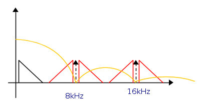

Poi pero` il covnertitore DA non tira fuori un impulso, ma un gradino che rimane costante fino al campione successivo. Questo corrispondere a convolvere nel tempo con una funzione porta, e a moltiplicare in frequenza con un \frac{\sin(x)}{x}. In pratica la scalinata fa una piccola attenuazione in banda passante e poi attenua maggiormente di mano in mano che sale la frequenza.
L'effetto di filtraggio del "mantenimento" che fa il convertitore DA e` dato nella figura seguente:
E lo spettro definitivo che esce dal D/A piu` o meno e` questo:
Ora si tratta di trovare un filtro che attenui l'alias in modo che l'energia dell'alias (gia` filtrato dal mantenimento) sia inferiore di 50dB rispetto al segnale in banda.
In pratica e` parte del primo alias che non e` attenuato molto, che potrebbe dare probemi. Il conto lo si fa con una sinusoiude alla massima frequenza in banda (che NON e` 4kHz, ma di meno) e si va a vedere che l'alias sia attenuato di 50dB.
