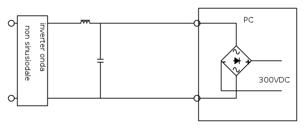

Messaggioda Foto Utenteg.schgor » 20 ott 2011, 15:59
Si, un alternatore genera una tensione sinusoidale,
ma il problema pratico è quello di mantenere la velocità
del motore che lo fa girare ad una precisa velocità
(per ottenere l'alternata a 50 Hz).
Oggi è più conveniente ricorrere ad un inverter
a sinusoide pura

Messaggioda Foto Utentelelerelele » 20 ott 2011, 16:00
Taik ha scritto:
Beh io non sono molto esperto, ho capito qualcosa ma non molto, grazie comunque per il tuo consiglio :cool:
intendevo questo. attenua le armoniche superiori, avvicinandosi alla sinusoide.
il problema è calcolare efficacemente L e C.
occhio che qua si lavora ad alta tensione!

Messaggioda Foto UtenteMrTaik » 23 ott 2011, 13:46
lelerelele ha scritto:
molto interessante....
Nella mia ignoranza vorrei fare una domanda... ma può dare così fastidio la "pseudosinusoidale" al PC?
perché leggendo in giro si trovano informazioni riguardanti i dispositivi di switching (che non so cosa siano e se qualcuno mi delucida gli faccio una statua :mrgreen: ), che sono negli alimentatori atx dei PC, subiscono poco da tali frequenze non sinusoidali.
Grazie mille :ok:

Messaggioda Foto Utentelelerelele » 24 ott 2011, 16:36
Taik ha scritto:Nella mia ignoranza vorrei fare una domanda... ma può dare così fastidio la "pseudosinusoidale" al PC?
Grazie mille :ok:
era quanto avevo presupposto nel post [7], ma non essendone sicuro perche non ho avuto esperienza diretta.....
