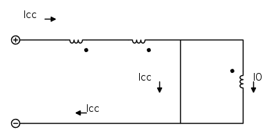

[35] Re: esercizi svolti
Un attimo; se io ho il seguente circuito
se mando una corrente di prova da A a B ottengo che l'induttanza L3 non è attraversata da corrente in quanto in parallelo ad un cortocircuito; quindi analizzando il tutto ho solo un unica maglia con L1 ed L2...
Ma vista la risposta di Renzo direi che le cose non sono tanto facili...
[37] Re: esercizi svolti
em... non è che lo abbia afferrato molto bene "il codice"

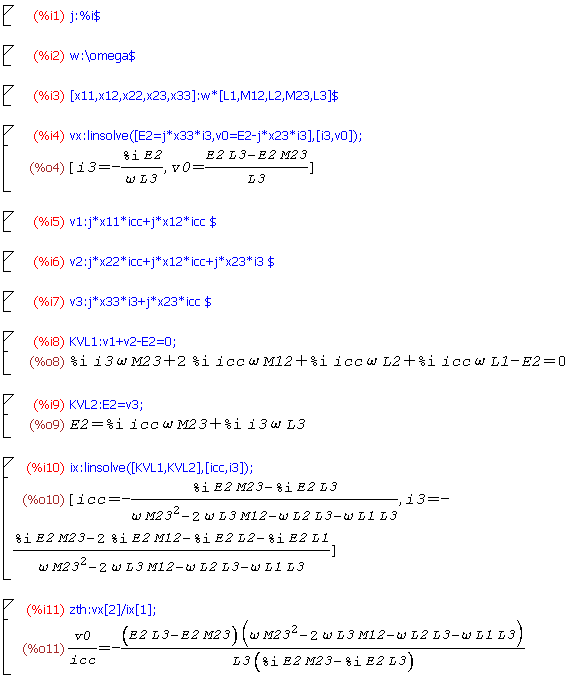

[38] Re: esercizi svolti
TONYSTARK ha scritto:em... non è che lo abbia afferrato molto bene "il codice"
Per la f.e.m. del generatore equivalente, non ho fatto altro che trovare la tensione a vuoto con due KVL

(risolvendo in %i4) mentre per l'impedenza equivalente, ho ricavato la corrente di cortocircuito partendo sempre dalle tre relazioni costitutive dei tre induttori accoppiati (%i5-6-7)
![\[{V_i} = f({I_1},{I_2},{I_3}) = f({I_{cc}},{I_3})\] \[{V_i} = f({I_1},{I_2},{I_3}) = f({I_{cc}},{I_3})\]](/forum/latexrender/pictures/e257871a30d9c543895fa602c34db618.png)
usando le stesse due equazioni di maglia (%i8-9)

(risolto in %i10), per trovarmi poi
![\[{Z_{Th}} = \frac{{{E_{Th}}}}{{{I_{cc}}}}\] \[{Z_{Th}} = \frac{{{E_{Th}}}}{{{I_{cc}}}}\]](/forum/latexrender/pictures/7ef727ea688424948ba90362c0c5def9.png)
(con la riga %i11)
Relazione che puo essere semplificata e tradotta in formato Tex
per ottenere delle righe di codice da utilizzare, come ben sappiamo
(dopo avergli "sottratto" quei quattro dollari)
Che, con un'ultima operazione di "ritocco" manuale,
(ricordare le sequenze semplificative in Maxima a volte non e' per nulla semplice)
porta a
![\[{Z_{Th}} = j\omega \left( {{L_1} + {L_2} + 2{M_{12}} - \frac{{{M_{23}}^2}}{{{L_3}}}} \right)\] \[{Z_{Th}} = j\omega \left( {{L_1} + {L_2} + 2{M_{12}} - \frac{{{M_{23}}^2}}{{{L_3}}}} \right)\]](/forum/latexrender/pictures/d8de187b18b7cf54789b3e1af86f3fc5.png)
[39] Re: esercizi svolti
Purtroppo sono uno zuccone, abbiate pazienza, sopratutto Renzo....+Fino a
ci stò, ma ancora non capisco come faccia a venir fuori la mutua induttanza tra L2 e L3;facendo i calcoli, seguendo la prima maglia, quella con A e B; dovrei calcolare
, ma essendo
non dovrebbe annullarsi quel termine?Portate pazienza per favore...
